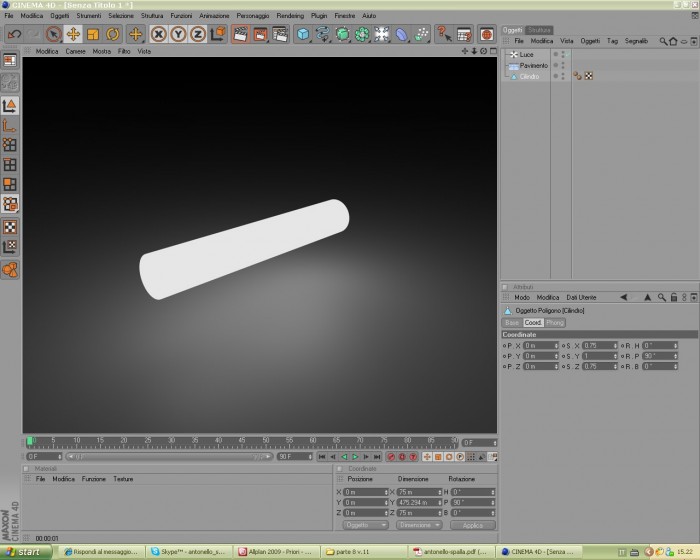

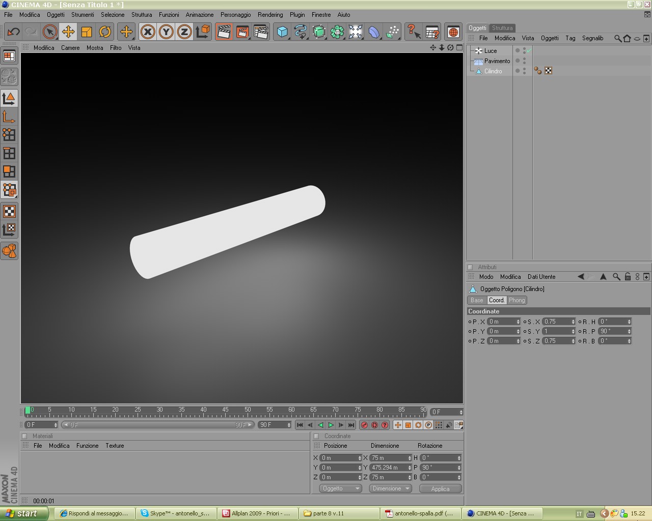

oppure puoi seguire il metodo di inserire il tuo neon all'interno di una luce area dandole una forma "oggetti spline" (come in allegato)
ciao___

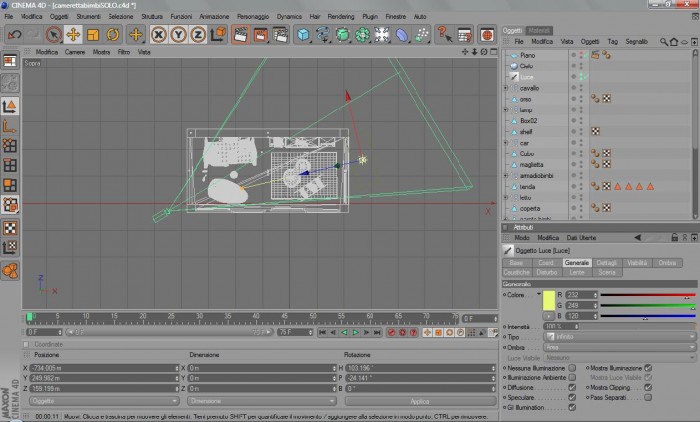

ho letto i vostri consigli ma non capisco proprio perchè non mi faccia ombre e fasce di luce forti bho la luce infinito penso mi averla posizionata correttamente e l'ho messa a 200 ma niente da fare.. :( ci sarà forse qualche opzione da spuntare bho
arcnello
Posts: 3235
Location: riviera di ponente
Re: aiuto luci
Post by arcnello »
se puoi posta la scena con le sole murature e le luci
ciao_______
