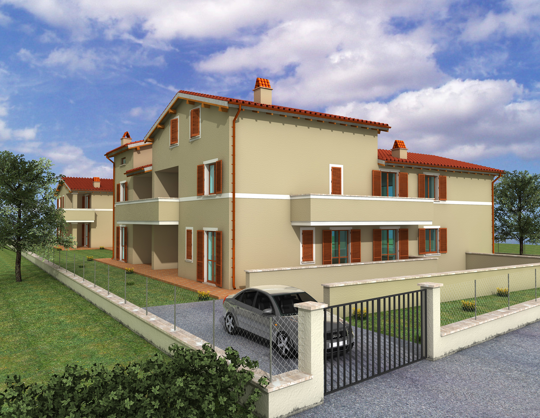

che ne pensate!!!

Dacci qualche info in piu, non male ma si può certamente migliorare...

Come ambientazione gli ho dato un oggetto cielo nascosto al rendering, uno sfondo con applicata una immagine (cielo e nuvole)... per l'illuminazione una luce infinita (imostata al 70% di luminosità) con ombra aerea.
Ho impostato l'IG con i valori 100, 150, 20, 100... in fine gli ho selezionato l'OA con un grigio di partenza molto chiaro.
Le piante gli alberi e la siepe lo trovati in questo sito.
Non sono tanto soddisfatto per il materiale che ho usato per i coppi di copertura e per le gronde e i discendeti (rame).

Si, bello... ma come dice ettore si puo migliorare... sembra troppo stile plastico... magari mettondoci qualche luce in piu o moficando i materiali si puo risolvere il problema :D

Cosa intendi per qualche luce in più? i materiali che secondo te non vanno bene quali sono?

ciao Gaemedor
come illuminazione mi sembra possa andare bene
la cosa che salta subito all'occhio è la ripetizione dell'erba, dovresti fare in modo di sovrapporre piu' di una texture con grandezze ed angolazioni diverse in modo da risolvere questo difetto
altra cosa è il vetro azzurro delle finestre! impostalo senza colore :)
poi non so se è una scelta progettuale la recinzione in rete metallica (spero di no), io la toglierei all'istante! :)

Infatti la rete metallica non fa parte del progetto.... il progettista ha pensato ad un muretto alto, per il vetro, provero' a modificarlo togliendogli il colore.
Per il prato cosa intendi per sovrapporre le texture? creo un nuovo materiale?
Non sono molto bravo nella creazione di materiali.

Gaemedor wrote:Per il prato cosa intendi per sovrapporre le texture? creo un nuovo materiale?
in questa discussione ho postato il file per la creazione del manto erboso con i piani alpha
http://www.c4dzone.com/it/forum/viewtop ... ha&start=8
provalo, ti verrà sicuramente un risultato migliore :)

Grazie, è spettacolare... lo provo subito!
