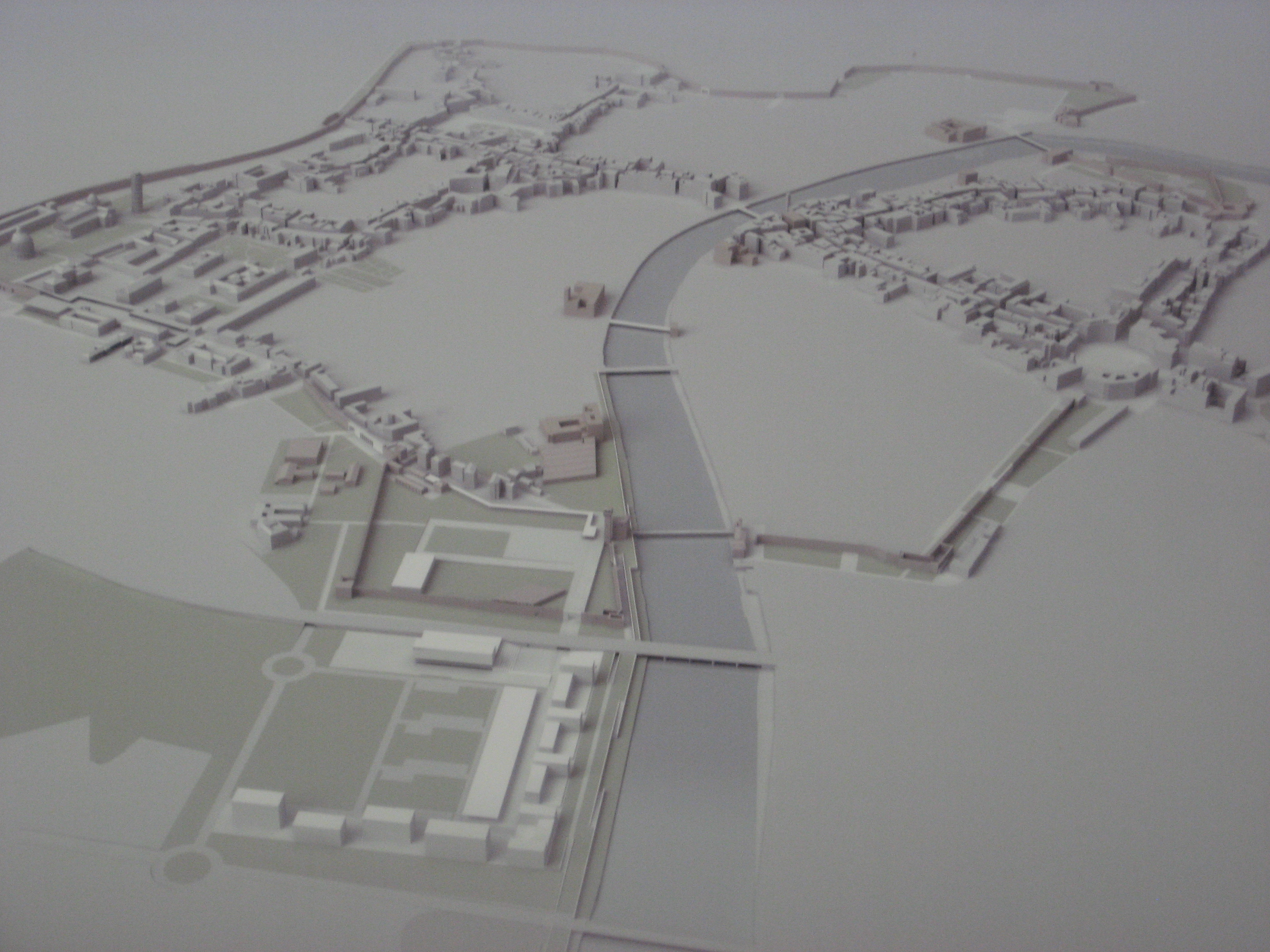

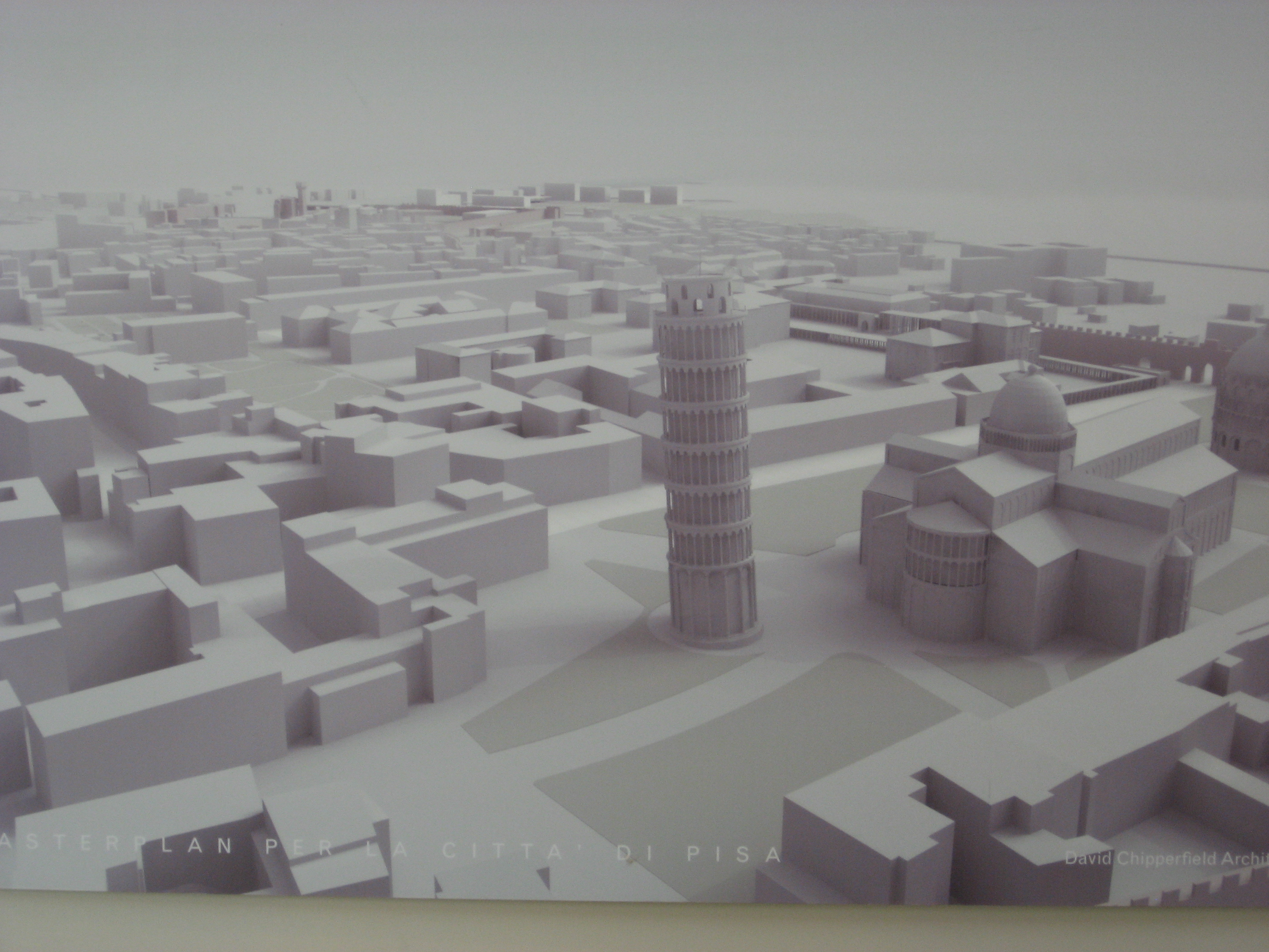

tra poco inizierò un lavoro di urbanistica per progetto immenso di un quartiere di firenze Le Piagge!
vi posto qualche render di Chipperfield del Masterplan che ha fatto per un concorso di Pisa per capire su come posso impostare i render.
il mio intento sarebbe questo....
effetto nebbia (forse in post produzione)
luci (mio grosso problema)
effetto acqua
e l'effetto plastico dei materiali.
se vi va, accetto consigli di esperti che sto per partire col lavoro.!
grazie e tutti
la qualità delle foto nn è il massimo però si dovrebbe intuire!

Bello il progetto, enorme davvero!!
L'illuminazione qui mi sembra fatta con solo 1 luce area e un cielo bianco... X la nebbiolina potresti usare l'oggetto ambiente...
X rendere meglio l'acqua potresti mettere un secondo cielo nnvisibile alla camera e che nn generi illuminazine, ma da usare solo come oggetto x dare i riflessi...

"L'illuminazione qui mi sembra fatta con solo 1 luce area e un cielo bianco... X la nebbiolina potresti usare l'oggetto ambiente...
X rendere meglio l'acqua potresti mettere un secondo cielo nnvisibile alla camera e che nn generi illuminazine, ma da usare solo come oggetto x dare i riflessi..."
riuscire ad arrivare a quei livelli sarebbe buono.
1. luce area la metto immensa a seconda di come voglio le ombre no?
2. cielo bianco ok
3. l'oggetto ambiente non l'ho mai usato nn so neanche come si usa..... :shock:

Forse puoi usare anche una luce infinita...andrebbero fatte delle prove, si cmq l'area nel caso andrebbe messa bella grande che copra la scena...
L'oggetto ambiente ora nn me lo ricordo a memoria...prova a fare una ricerca nel forum o a dare un occhio al manuale.. :)

Per l'oggetto Ambiente è semplice... lo carichi dal menu Oggetti/Scena e negli attributi abiliti l'opzione Nebbia.
A quel punto dovrai poi regolare il parametro distanza.

se vuoi ottenere un effetto modellino/plastico, per quanto riguarda l'acqua, ti consiglio un materiale liscio con riflessione e trasparenza
essendo tutto molto neutro stonerebbe se la volessi simulare realisticamente

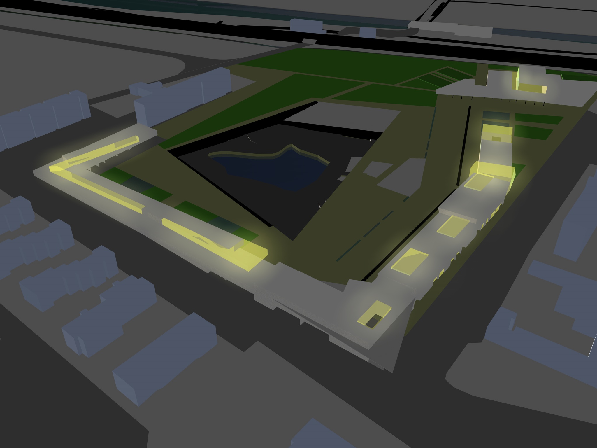

vi ringrazio! per ora sono a completare la costruzione del modello.... vedrete i miei progressi! se ci sono..... man mano!
labirinto_84
Posts: 85
Joined: Thu May 22, 2008 12:00 pm
Re: Consigli Render per MASTERPLAN
Post by labirinto_84 »
ciao a tutti sono alla ricerca di un materiale per i vetri di notte!
sono a cercare impostazioni o addirittura materiali già da impostati. se qualcuno ha più conoscenze di me magari può aiutarmi.
i render devono venire tipo plastico come quelli postati ma notturni.
ho messo cielo blu scuro e luminanza agli edifici per dare un pò di luce
ma fa schifo!
MANCA OCCLUSIONE AMBIENTALE E ILLUMINAZION GLOBALE!
è solo una prova :)
