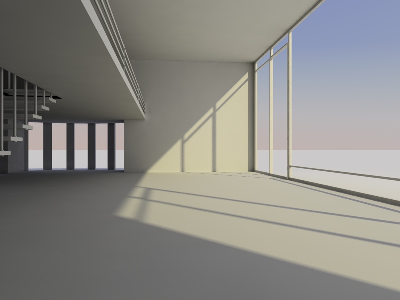

devi usare una sola luce infinita esterna o sky e poi mettere le luci area alle finestre come nell'esempio... ovviamente prima di ottenere il risultato voluto devi fare un po' di prove, ma la tecnica è questa
buon lavoro :)

Quindi, fammi capire bene, anche per i miei prossimi lavori..... per l'illuminazione di interni... va messo il sole e le luci area .... nelle aperture! ho capito bene????

ho sempre usato il Gi.... tu hai usato invece hai usato mattura colore!
Come funziona questo parametro????

la tecnica di illuminazione di regola è questa salvo particolari eccezioni o situazioni da ricreare...
laura_282002 wrote:una domanda
non mi hai detto che versione di cinema hai... è importante saperlo

io proprio non capisco , nemmeno con il tuo file riesco a far venire lo stesso tuo render!!!!
forse è problema di versione di cinema?????
non capisco!!!!

mi sembrava che ci fosse qualcosa di strano nel file... HO APERTO UN FILE DELLA 11.5 CON LA 10.5, come è possibile????
io ho sempre la 10.5
comunque devi usare, tra gli effetti, la IG e la mappatura colore....
ci sono molti post che spiegano come funzionano, c'è la guida interna e c'è il capitolo del C4Dzone.
qualcuno sa se la Maxon ha permesso di aprire i file nuovi con versioni precedenti di cinema?

guarda , questo è quello che ho fatto io con la mia scena!
Ancora molto poco realistico vero????

a parte il fatto che l'immagine è grande come un francobollo e non si vede niente (fai almeno 800x600), devi fare un po' di prove variando i vari parametri in funzione dell'effetto che vuoi ottenere...

scusa se continuo a fare domande.... ma che parametri devo cambiare???? l'IG???? la mappatura colore?????
