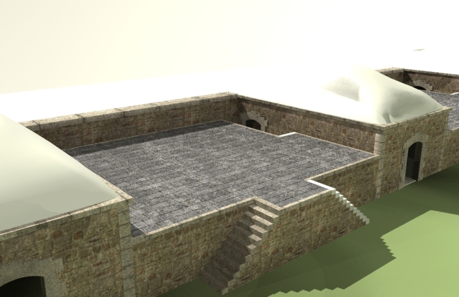

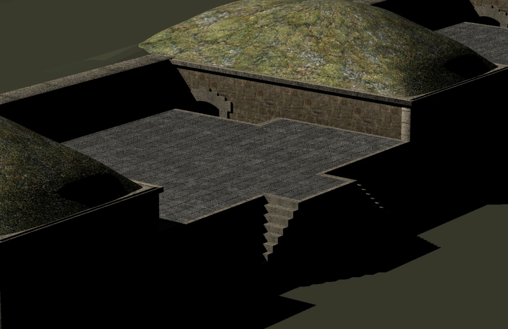

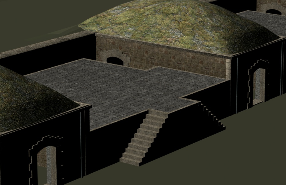

Ciao Elvis, grazie delle spiegazioni, stavo mettendo in pratica i tuoi consigli quando mi sono accorto di una cosa strana, la luce di tipo distante o parallela non produce ombre se le ombre sono impostate su morbide, a qualunque risoluzione si imposti la mappa.
Se l'ombra è impostata su netta o area tutto funziona bene, come puoi vedere dalle immagini (la prima è con ombre nette l'altra con ombre morbide risol. 1250 x 1250, entrambi senza radiosity) è come se la luce passasse dalle pareti, l'interno delle casupole è illuminato a giorno eppure i muri sono spessi 1 metro, l'unica apertura è la porta davanti e l'altra porta sopra la piazzola giù per le scalette,(che da questa posizione non si vedono), la luce è dalla parte opposta la porta davanti.
Cosa sta succedendo, non ci capisco più niente, tu o qualcun altro ha idea del perchè succede questo?
Gia che siamo in tema, sai mica su cosa influisce il parametro clipping(sempre riguardo le luci ):
Per ora è tutto ti ringrazio dell'interessamento

Avevo sbagliato l'ordine delle immagini

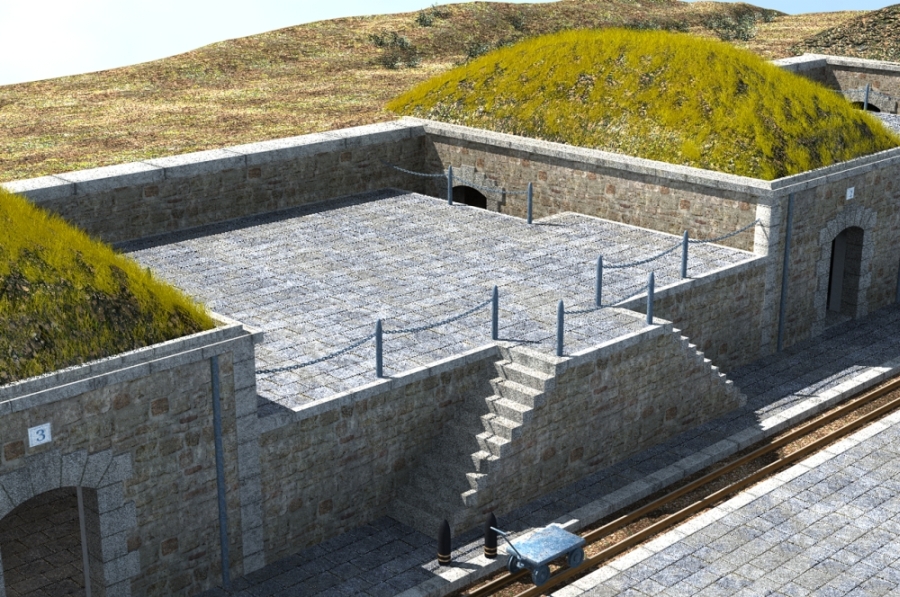

Ciao, mi sembra di aver ottenuto una illuminazione discreta, ora il problema è l'erba, (se ne trova poca) a parte gli scherzi, qualcuno cono sce un metodo per fare dell'erba credibile?
Io ho usato il plugin Hair department, i risultati sono passabili, ma il file da 7-8 MB è diventato 80 MB.
Ora dovrei aggiungere un pò d'erba sullo sfondo ma il file diventa enorme e il pc si lamenta.
Consigli e critiche ben accetti.

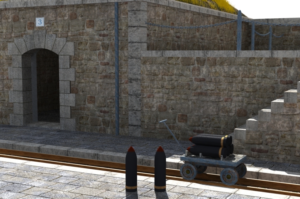

Ciao, ho messo momentaneamente da parte il problema della vegetazione, e mi sono dedicato ai particolari, sono abbastanza contento dei risultati se qualcuno a qualche consiglio, ben venga.
Ecco il carrellino munizioni in basso nell'immagine precedente e il cannone che andrà sulla piazzola.

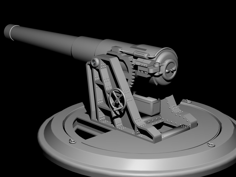

cannone 149
Post by verocuoio »

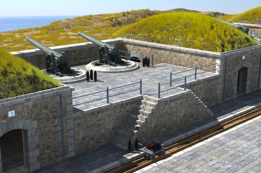

Ciao, dopo vari tentativi sono finalmente riuscito a finire questo benedetto forte, spero che vi piaccia, purtroppo ridimensionando l'immagine per stare dentro i 500kb si vede un pò male.

BELLISSIMO...prova a inserire un po di "sporco" con lo shader...nel canale della diffusione.
Bello bello!
:shock: Mz

Post by verocuoio »
Ciao, grazie dei complimenti, sono contento che non sia male.
Riguardo lo "sporco", il canale diffusione è occupato in quasi tutti i materiali con mappe varie, nei muri principali c'è già lo shader sporco, forse è troppo poco, proverò a aumentarlo.
Mi spaventano un pò i tempi del rendering finale, devo trovare il momento giusto.
