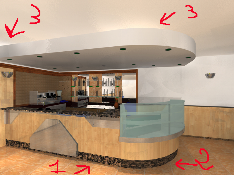

Durante una prova ho riscontrato questi problemini.
1) la texture che ho applicato sun un volume lineare si applica in modo corretto, ma quella applicata su un volume con una forma diversa è un danno, ho provato a cambiare tutti i tipi di proiezione uvw, cubic, tutte ma niente.
2) sembra che esca della luce dalle intersezioni dei muri, come da vari vostri post ho fatto intersecare i muri, quindi nono sono appoggiati ( parete e controsoffitto) ma non riesco ad eliminare il problema.
Spero in un vostro aiuto.
Ciao e grazie.
Allego la bozza.
Posts: 10601
Il problema delle texture su superfici curve, e' sempre un casino, sopratutto se entri in cinema4D con un altro software...
Per quanto riguarda il difetto che dicevi successivamente, avvolte capita, come se la luce si intersecasse nei muri, avvolte e' data dalla forte luce del sofffitto o da una fonte luminosa in zona.
Prova ad aumentare molto la ris. minima e massima, e fai delle prove aumentando questi valori tanto tanto...fine che non vedi agglomerarsi i puntini anche in quelle zone, credo che ora la tua ris. del radiosity sia troppo bassa per trovarne una fonte.
