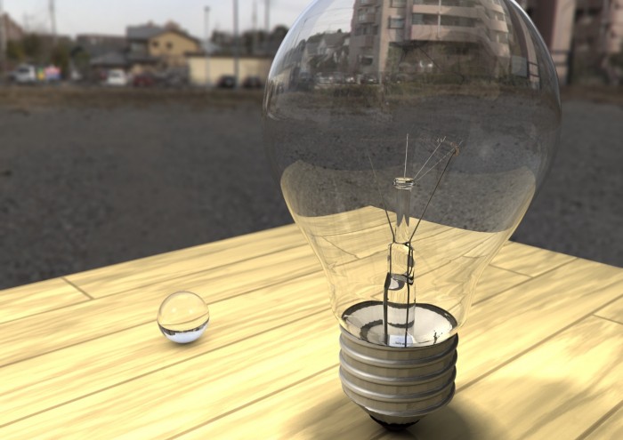

è ormai molto che vi seguo, "rubando" idee, tutorial, materiali.. ora che il tempo me ne ha dato la possibilità ho voluto sperimentare alcune tecniche in vista di futuri lavori, premetto che il mio campo è molto più inclinato all'architettura, ma ho voluto cambiare, anche per avere la possibilità di varcare territori sconosciuti e riuscire magari a scoprire nuovi strumenti o soluzioni. Vorrei sottoporre al vostro implacabile giudizio uno di questi lavori, magari per avere anche un consiglio o anche solo delle idee su come migliorarlo..

Ciao marcozza e benvenuto/a
Premetto subito che sono un neofita appassionatissimo quindi non affidabile a parte, penso, il buon gusto.
Detto questo personalmente trovo la lampadina eccellente.
Rivedrei senz'altro il tavolino che non mi convince per niente.
Comunque complimenti.

si, anche io sono contento del risultato della lampadina (modellazione + texturing), il tavolino mi serviva solo come base di appoggio, che se la metto sul piano bianco diciamo che ehm, non si vedrebbe molto..... :lol:
cmq il mio problema più grande è il filamento: vorrei riuscire a farlo incandescente e al tempo stesso fosse l'unica fonte di illuminazione... :!:

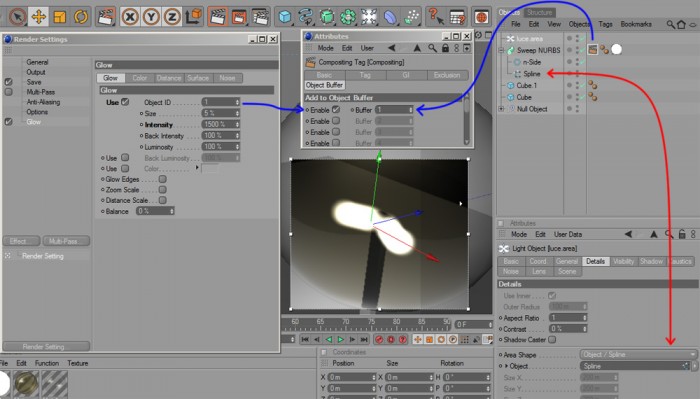

luce area visibile sphera
scusa ma la luce area non ha l'effetto di luce visibile.
se vuoi generare il bagliore di incandescenza prova così:
abiliti l'effetto di Alone [non Alone Oggetto] e lo assegni solo al filamento poligonale tramite ID,
se fai tutto con una SweepNurbs puoi caricare direttamente la Spline come oggetto illuminante nella Luce Area.
per i riflessi lente fai come ti ha detto Polimar.
