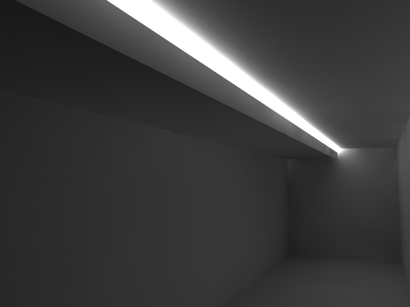

io vorrei realizzare una cosa tipo questa e vedere che la luce del neon si irradi sul soffitto

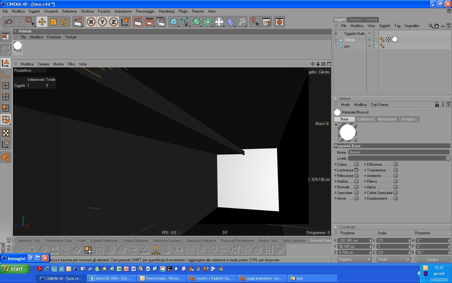

sarà il mio "cinema r10" che ha qualosa, perchè se lancio un render del tuo file, esce questo.... :( :(
polafa
Posts: 13
Joined: Sat May 17, 2008 2:07 pm
Re: luce area applicata all'oggetto.
Post by polafa »
pierluigi wrote:sarà il mio "cinema r10" che ha qualosa, perchè se lancio un render del tuo file, esce questo.... :( :(
Guardando l'immagine che hai postato non hai lanciato il render!
