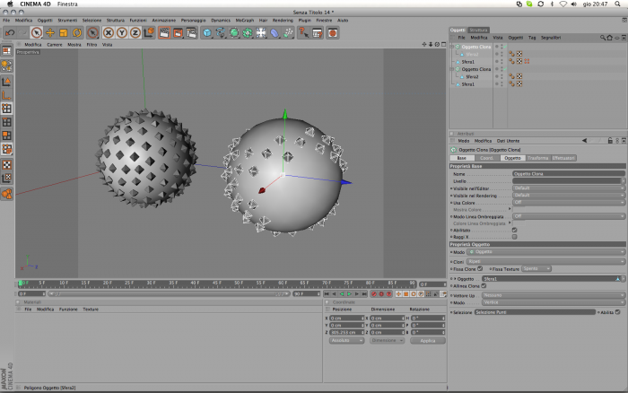

guarda ti posto un esempio, è una roba fattibile in 10 minuti...
l'unica cosa lunga potrebbe essere se tu vuoi i tuoi cloni solo su alcuni punti...in quel caso perderesti solo il tempo di selezionare i punti che ti interessano...
nell'immagine c'è un cloner x tutti i vertici ed uno con solo quelli selezionati ;)
