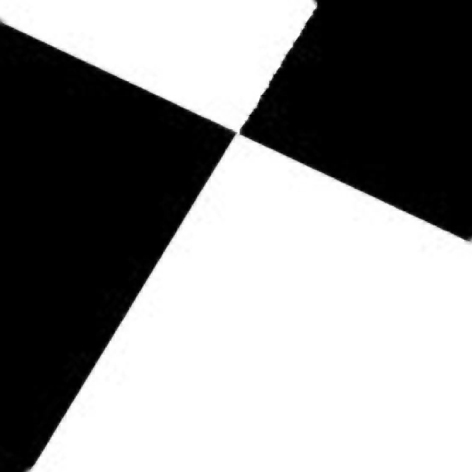

questa è la tua immagine 2x2 a150,già rovinata sul nero di dx ingrandita di 4 volte a 150 dpi con genuin fractal
8x8 a 150.jpg (52.03 KiB) Viewed 1449 times

didosoft
Posts: 43
Joined: Fri May 20, 2005 11:26 am
Re: Risoluzione di output
Post by didosoft »
cesgimami wrote:non si ricampiona con ps ma con programmi appositi come genuin fractal ... .Ps non va bene come ricampionatore
Sono daccordissimo: per ogni cosa c'è lo strumento giusto.
Non fai altro che avvalorare quanto ho scritto.
