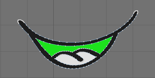

Cmq volevo animare una bocca fatto in c4d tipo cartone ma non so proprio da dove partire vi allego due immagini del sorriso ... vorrei farlo diventare da triste a sorridente e fare alcuni movimenti labiali semplici!!!Chiedo con molto umiltà se qualcuno potrebbe aiutarmi a capire che tecnica devo usare!!!qualsiasi consiglio è grato!!Un grazie anticipato!!

intanto dall'uso che ne vuoi fare dipende capire se Cinema è lo strumento adatto o più performante. poi, per quel poco di animazione che so, per la bocca -e in genere per le espressioni- si parte da una posa neutra e poi la si miscela con il Tag Morph con le espressioni facciali che si sono precedentemente impostate.

bhe in tal caso se vuoi buttarti sul genere -e non hai scadenze-, ti consiglio di andare per gradi e ricostruire il sorrisone partendo dalla posa neutra. così come lo hai tu adesso, secondo me, è praticamente inservibile

Ho visto una paio di video tutorial....e sto iniziando un pò a capire il tag morph...il problema che purtroppo ho delle scadenze e nemmeno tanto lunghe....il problema è che AE non lo mai usato mentre cinema riesco cmq un pò a navigarci dentro(Che bello sto mio gergo)e cmq devo ottenere un filmatino di ventisecondi in .mov o .avi (io le informazioni le tiro una alla volta scusami non lo faccio di proposito e che nel momento che scrivo non ci penso che potrebbero essere utili a chi cerca di darmi una risposta).... ora faccio qualche prova dando varie pose alla bocca tipo triste neutro sorridente e vedo se riesco ad applicare il tag morph e poi vi dirò i risultati!!!grazie ancora

scusami, secondo me dovresti farlo in 3d normale,riggarlo ecc ecc
e poi lo renderizzi con Sketch and Toon.
solo che detta cosi è un po semplificata...devi prima di tutto modellare la bocca (gia di per se non facile, specie come primo lavoro) poi devi riggarlo e quindi dare alla bocca i movimenti giusti, e qui si entra in un altro incasinamento, e successivamente dopo averlo animato correttamente (secondo i movimenti che vuoi fargli fare) devi renderizzarlo con Sketch And Toon. L'ultima cosa secondo me è la piu semplice.
per la modellazione ovviamente tutta in point to point.
al limite penso che puoi prendere i modelli di persone presenti in cinema e ne estrapoli la parte della bocca... poi gli cambi un po i punti cosi la fai come la vuoi te, un po piu cartoon.
beh, non so che altro dirti. se lo vuoi fare in cinema4d, armati di pazienza. Non che non si possa fare, si puo fare tutto. Ma io la vedo un po complessa...ma magari sono io che incasino le cose.

Alla fine ho risolto con il tag Morph(lavoretto molto rudimentale ma magari sufficiente[magari spero])....renxo la tua soluzione purtroppo pur sapendo che era quella con cui avrei ottenuto il miglior risultato mi risultava impossibile perchè ancora ancora la modellazione qualcosa la sfornavo ma per quando riguarda il rigging è per me un ambiente ancora sconosciutissimo...spero che con un pò di tempo riuscirò ad arrivarci!!!cmq a mali estremi estremi rimedi...auguro una buona giornata a tutti e grazie per gli aiuti che ci date(parlo con umiltà in nome delle persone che come me sono ancora molto all'inizio )
