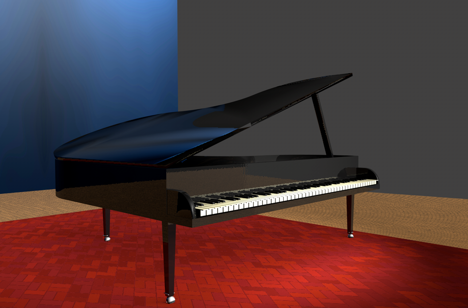

Continuo a fare prove, ora ho fatto anche la cassa armonica del piano. Si può certamente notare che non ho ancora fatto né la pedaliera né le gambe :)
La cassa nasce da una spline estrusa, tagliata, per fare posto alla tastiera, con un cubo ed una boleana. Le 2 sponde laterali sono oggetti separati. Qualcuno mi sa dare un'idea per potere togliere il coperchi al piano e metterlo inclinato come si usa in concerto?
Che dite procedo bene?
Grazie
Idrive

idrive
Posts: 94
Joined: Fri Dec 18, 2009 5:38 pm
Re: Altra prova modellazione
Post by idrive »
Grazie per i consigli, nel frattempo avevo smanettato coni vari strumenti ed ho fatto sia il coperchio che le gambe (anche le rotelle di cui allego il dettaglio) per far vedere il pianoforte ho messo due piani perpendicolari fra loro per fare lo sfondo. PROBLEMA: su questi )identici) homesso 2 texture contenenti un "luce" che viene dall'alto. Quello di sinistra è venuto come volevo, quello di destra cheè ruotato di 90' non riesco a far visualizzare la textue, se lo rimetto a rotazione 0 si vede ma quando lo sposto scompare. Non ho capito il perché, o meglio non ho trovato dove impostare una eventuale rotazione mappatura anche della texture. Cosa sbaglio?
Grazieee
Idrive
