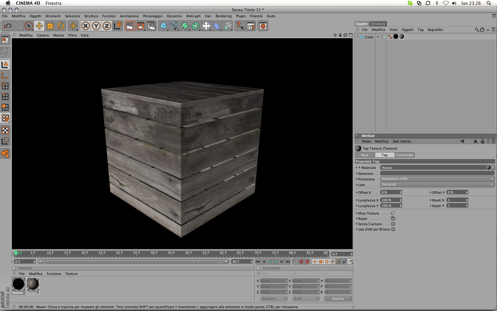

Ho creato nella mia scena un cubo (dimensioni: spess 2cm, lungh 200 m, larghezz 2m) con 1 segmento per ogni asse (nessuna divisione), senza renderlo poligonale.
Ho inserito una texture di un'essenza legnosa scaricata da internet nel canale colore, e una in bianco e nero del canale Alpha creata da me per simulare lo spazio tra una tavola e l'altra.
il problema è che le texture si inseriscono perpendicolari l'una all'altra e quando provo a ruotarle lo fanno entrambe, non sono in grado di ruotare i canali in maniera indipendente.
Mi trovo quindi ad avere o una tavola lunga 200 metri ma la venatura del legno disposta nel verso giusto (sul lato dei 2 m),
oppure oppure la venatura che si sviluppa sui 200 metri e la tavola (giusta) lunga 2 metri e spessa 30cm.

potresti dividere i materiali uno x l'alpha e uno x la texture del legno...
in questo modo puoi mappare i 2 materiali come meglio credi, l'importante è che metti il mat con il legno dopo quello con l'alpha spuntando mixa texture.
ti allego un esempio...in questo caso l'alpha corrisponde alla texture perchè l'ho ricavato dalla stessa immagine, ma avrei potuto mappare l'alpha ed il legno in maniere divere

Sei stato molto gentile!
Ti posto questa immagine che è il frutto dei tuoi consigli
