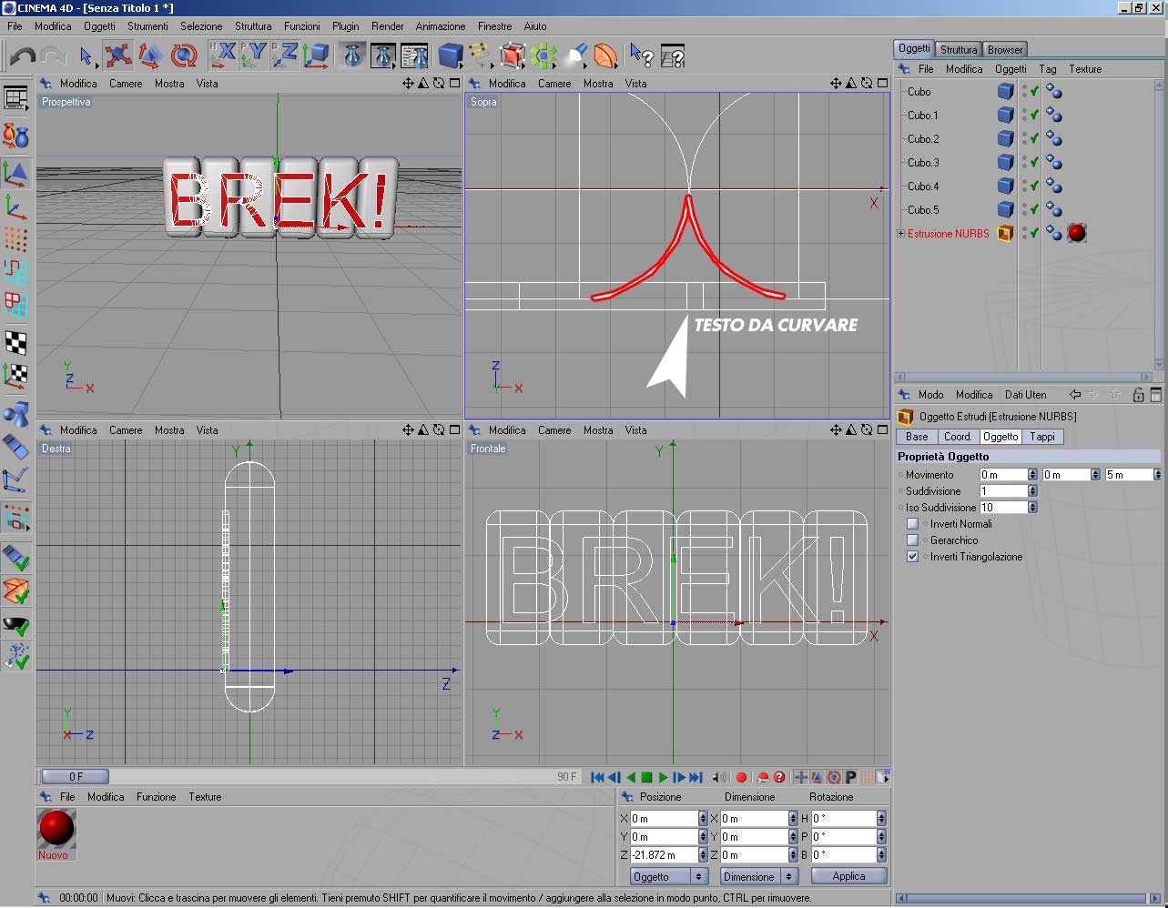

HO UN TESTO CHE DEVO FARE ADATTARE ALLE SUPERFICI DI ALCUNI CUBI SMUSSATI (VEDI FOTO) COME FACCIO A FARGLI PRENDERE LA CURVATURA DEI CUBI?

o cavolaccio...e' un po un casino...
allora, se usi il testo con la nurbs estrusa, scordati di piegarla, si distruggono i tappi...e viene una schifezza...
invece se decidi di fare una scritta con la SWEEP, quindi fatta da un tubo che percorre tutto lo spine, carina lo stesso...allora puoi PROIETTARE lo spine tramite il comando Modifica spline > proietta..
