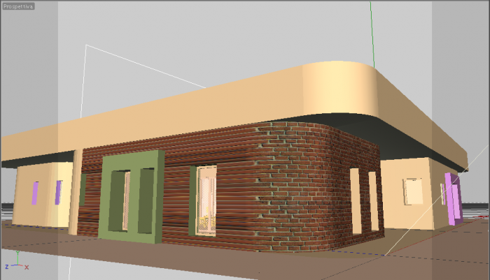

Post by calicsasa »
ecco cosa mi succede
esablone
Posts: 2088
Location: Pescara
Re: tipo di oggetti importati
Post by esablone »
imposta mappatura cubica, spero tu non stia usando i mat che ti sono venuti fuori con il passaggio a c4d.
Ettore.

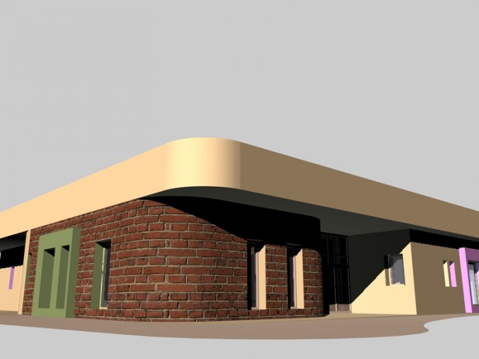

Post by calicsasa »
ecco ciò che ne è venuto fuori, penso vada bene adesso.
dato che non ho il v-ray, tu cosa mi consigli come luce esterna, per ottenere un effetto realistico?
esablone
Posts: 2088
Location: Pescara
Post by esablone »
bhè... direi che un opportuna scala al materiale andrebbe fatta... che versione di cinema hai ?!

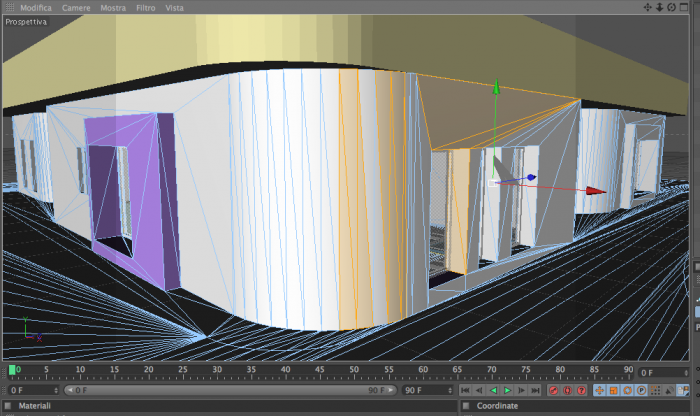

calicsasa
Posts: 9
Joined: Fri Oct 23, 2009 11:56 pm
Post by calicsasa »
ecco il problema vero...
mi legge tutti i muri come un blocco unico, e quando li esplodo diventano migliaia.
invece da archicad, ogni muro è separato di per se così come viene costruito.

una domanda: in Sketchup i vari muri, solai, ecc. sono raggruppati (tasto dx make group? Oppure non sono suddivisi in livelli? Forse è questo il problema..
Poi suppongo che nella vers. PRO ci sono le preferenze per l'export in 3ds. Io ho la versione base. Mi dispiace di non poterti dire di più.
Comunque usando detriangola, connetti (selezioni e connetti tutte le facce che costituiscono un'entità che vuoi unire in un unico oggetto) o usando sciogli (trasformi una serie di poligoni complanari in un unica faccia) ottieni un file più gestibile. Certo meglio avere un file pulito..
Infatti spesso preferisco rimodellare in c4d anziché mettere mano a file importati!
