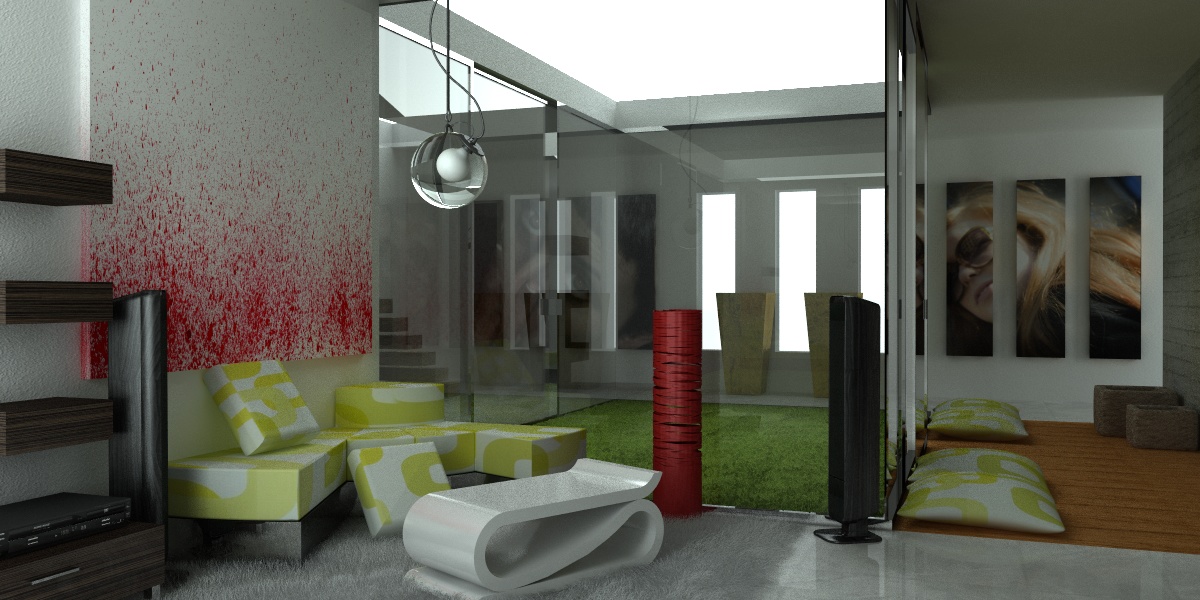

Fra un esame e l'altro ogni tanto trovo il tempo di esercitarmi un pò così mi son messo a creare un interno, personalmente più di così non riesco a fare per questo ora mi rivolgo ai guru e a quelli che ci chiappano più di me (che per me son già guru..)
il render mi sembra poco definto nei materiali e questo è sicurmente a causa delle luci area che mi creano un effetto grana sul render, mentre se uso una physical sun no
Consigli su tutto, a partire da luci/ombre ai materiali (come per esempio la pavimentazione in legno..volevo creare l'effetto di assi di legno ruvido ma sembra carta da parati)
4 luci area:
1) a sx della camera a raso muro 371 W
2) esterna sopra lucernario 15000 W
3) dietro il muro in pietra 213 W
4) esterna diero le aperture a lama verticale 487 W
con i settaggi son stato basso per diminuire i tempi di calcolo..ma dé piccino così 1 ora e 20 :::

Complimenti bel lavoro... aggiusterei un poco il tappeto arancione con un tocco di spazzola :)
Come mai hai utilizzato il pannello environment senza texture? non sapevo che potesse funzionare così... ti cambia un po l'illuminazione nel tuo caso?
ciaoo

quello in teoria serve come il cielo di cinema...se lo forsi molto ti fa entrare la luce dalle aperture, se non ci sono luci davanti :)
in quanto al render ci sono sicuramente da alzare almeno un po' i passaggi, almeno -3 -2 (secondo me) poi alza un pochetto (a 16) la suddivisione delle ombre, forse il disturvo un po' sparisce...che AA hai usato?
Ci sarebbe da rimappare il quadro che sul lato ha la stessa immagine schiacciata..x il legno dovresti "giocare" con gli speculari, mettendo le varie mappe... :)

io aggiungerei che ci sono delle "cose strane" sulle rifrazioni degli oggetti in vetro.
ad esempio la lampada in alto a sx sembra una sfera solida invece di una bolla di vetro soffiato.
ciaociao,

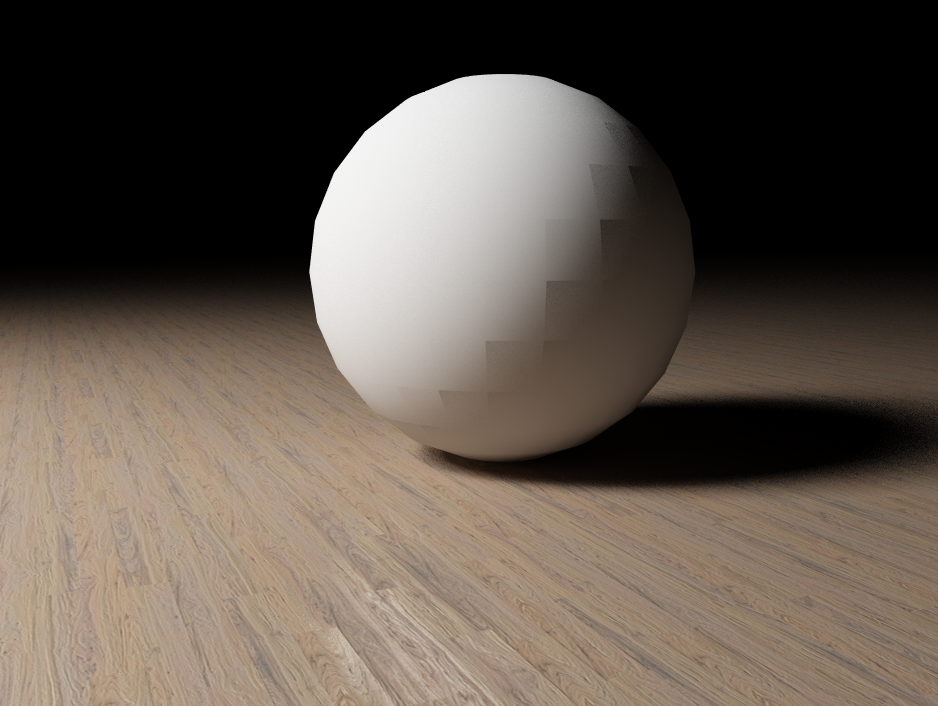

x il legno ti posto un esmpio, considera che l'immagine è molto piccola, free, presa da cgtexture..se sei registrato puoi prendere quella più grande ;)
prova a dargli un occhio nei vari canali....l'ho fatto velocemente e quasi "a caso.." se parti da una buona texture, magari di quelle con le 3 mappe già pronte, escono cose mooolto carine
prova legno.c4d.zip
(39.77 KiB) Downloaded 126 times

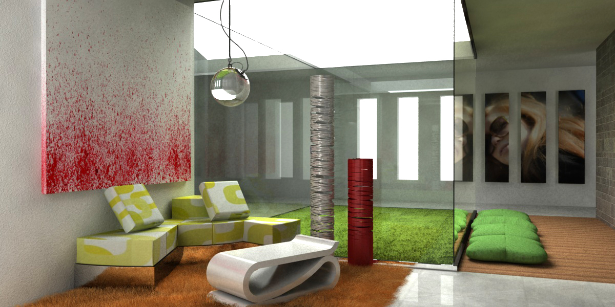

ho smanettato un pò sull'illuminazione e ho provato a variare i parametri delle tex ma ancora il risultato non mi convince sulla sfera di vetro e sul legno (ho usato quello postato da nexzac con una nuova texture
ANTIALIASING
DMC (prima era a subdivision) 1_4
GI :
refractive
min rat -3 max rate 0
HS 50 Is 20
DISPLACEMENT
A 1 E 4 max sub 256
ENVIRONMENT
background bianco Brighrness 1 Multipler 1
COLOR MAPPING
Reinhard 0.9 0.7
Ancora non son passato da PS.
In generale la ritengo poco luminosa ma se alzo i bianchi mi brucia la zona a contatto con la cornice del quadro e devo risolvere su PS con una maschera di livello.
Arredi a parte cosa e come migliorare?
allego anche il vetro della sfera
