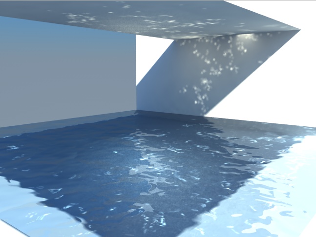

rufus wrote:per ottenere quell'effetto non è lo shader il problema basta che sia attivata la refraction con uno IOR di 1.33 e che il diffuse sia spento... il resto lo fa la mesh e le caustiche... se vuoi ottenere le caustiche che tu chiami riflessi... e per animarla non è sufficente che tu lavori sul bump devi animare la mesh...
ciao M.
Eh si peccato che il materiale che ha postato (che è nella banca dati del sito) sia con le tue impostazioni...l'effetto rimane cmq pessimo
lo so sarò pignolo, ma su un materiale come l'acqua è meglio spenderci del tempo
scusa ma di che stai parlando non ho mai postato nessun shader acqua da nessuna parte non ho altri nick quello shader lo ha postato un'altra persona...
si ma che c'entra?!?! la prima risposta che ho avuto mi rimandava a un materiale acqua che non mi piaceva e rispettava tutti i settaggi detti da te...quindi era inutile rifare un matriale identico...secondo me dobbiamo smanettare di + sul Reflection o simili...perché altrimenti con le caustiche vengono solo dei riflessi a puntini...(che entro oggi o domani posterò)...ma l'acqua è caratteristica per avere riflessi come dire "ondosi"(si lo so espressione infelice)

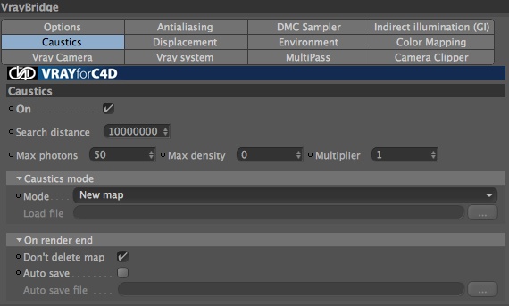

non hai capito il mio ragionamento le caustiche non vengono influenzate dalla riflessione del materiale ma dal suo indice di rifrazione (del canale refraction) che fisicamente è corretto quando è impostato a 1.33 per l'acqua... per ottenere delle ottime caustiche devi lavorare su settaggi della luce e delle caustiche non sulla riflessione del materiale.. tieni conto che in vray per cinema funzionano molto bene con luce infinita, con le altre fonti luminose si fa un po di fatica a ottenere dei risultati soddisfacenti (area, spot, omni)

ho appena postato un'immagine con luce infinita come dici tu...che consigli mi dai?

che versione hai di vray?
ti posto un esempio da me realizzato con la 1.1..con la 1.2 non ho ancora testato le caustiche
eventualmente ti giro un esempio veloce
