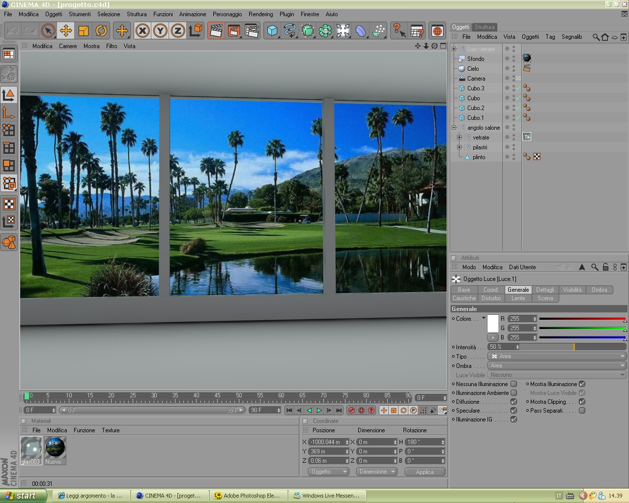

Ragazzi scusatemi sarò ottuso o sbaglierò qualcosa di talmente banale... fatto sta che seguendo alla lettera i vostri consigli continuo a non vedere il mio paesaggio fuori dalle vetrate.
Ri-confermo che per vederlo in anteprima nell'ambiente di lavoro debbo disattivare il cielo.
Vi posto l'ultimo render che è sempre lo stesso qualunque consiglio metta in pratica nonché il file di progetto (sperando possiate aprirlo visto che è realizzato con la versione 11.5) senza la macchina perché verrebbe troppo grosso il file per essere postato. Magari il problema è annidato altrove... e non lo vedo.....
Continuerò con le mie prove......

caro gerod,
se tu inserisci due oggetti Pavimento -cioè piani che corrono entrambi fino all'orizzonte- e guardi tra i due non vedrai mai nulla di più dei due piani stessi fino alla linea d'orizzonte...
:D
scherzi a parte. spegni il piano superiore [quello chiamato Solaio] e rimpiazzalo con un oggetto Piano, setta tutto come ti ha spiegato Arcnello e si risolve tutto. io cambierei pure quello sotto, ma lì, non decido io...

infatti...
ho ricreato la scatola mettendo un cubo come soffitto e tutto funziona
consiglio: quando inserisci le area spunta nei dettagli "solo direzione Z" assicurandoti che l'asse Z sia puntato verso l'interno del tuo ambiente, altrimenti se avessi qualcosa oltre la vetrata sarebbe inspiegabilmente illuminato dalle tue luci area
usa i duplicatori come ho fatto io per le aree, altrimenti dovresti modificarle una alla volta per cambiare intensità/parametri etc
per quanto riguarda il paesaggio io l'immagine la carico nel canale colore, ho visto che tu l'hai inserita nella luminanza, c'è un motivo ?
ti allego la scena
ciao___
