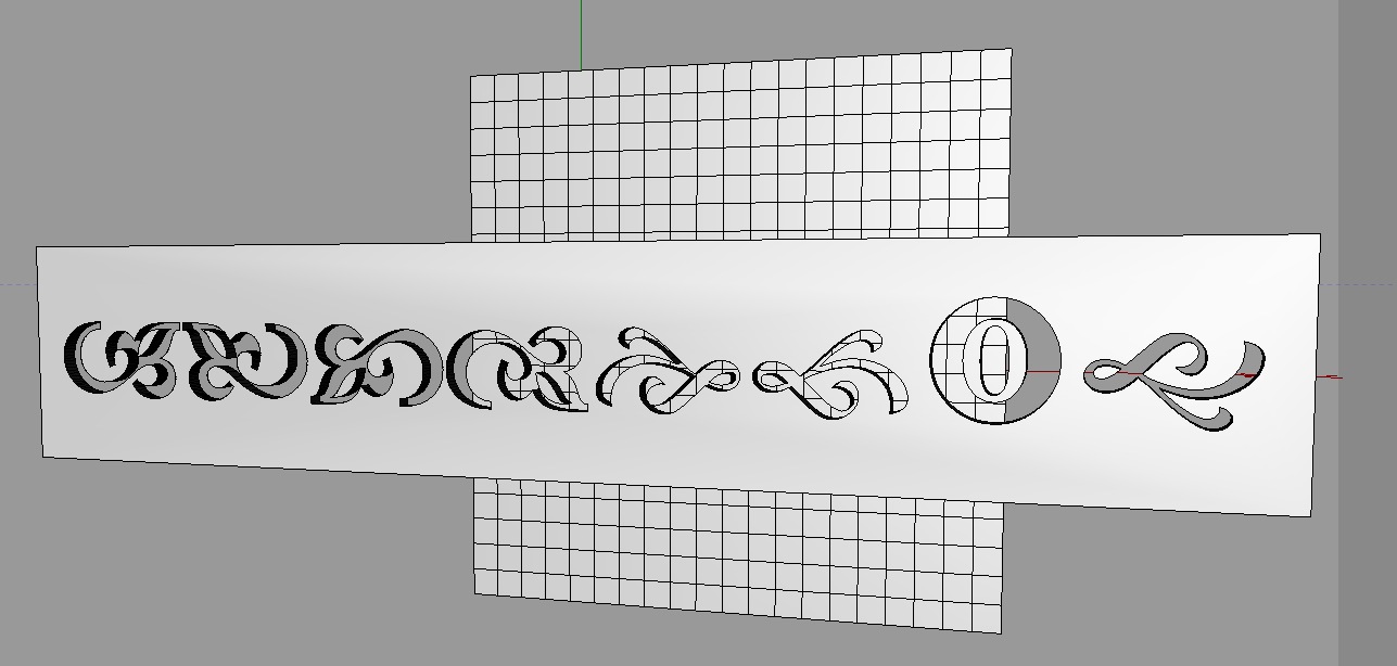

Salve a tutti!
Ho un piccolissimo problema...dovrei realizzare una lamina di metallo tagliata a laser di rivestimento.
Questi tagli a laser dovrebbero rappresentare delle rune di differenti dimensioni.
Il problema è....come lo faccio???
A) mi disegno le rune e con la booleana le tolgo dalla lastra (temo che non ce la faccia..ed è immensamente lungo)
B) uso la bump (ma non è un vero e proprio taglio vero? cioè..se metto una luce dentro non mi filtra all'esterno?
C)....idee????
Grazie in anticipo per qualunque risposta....io intanto medito! :(

fai delle sweep di quello che vuoi tagliare, lo togli con le booleane al solido, e durante l'animazione gli dai alla sweep la crescita da 0% a 100 %, di modo che man mano che cresce la lunghezza della sweep, togli all'oggetto.

bhe il bump purtroppo non credo sia un opzione valida perchè non ti fora fisicamente la geomteria. Credo la strada migliore per te sarebbe estrudere un unica spline, più che usare la boleana che può dare problemi sui tagli.
fregi.zip
(103.73 KiB) Downloaded 68 times

Grazie mille x le soluzioni.. oggi ho provato con le spline e son abbastanza soddisfatta del risultato....appena finisco vi metto qualche immagine!
