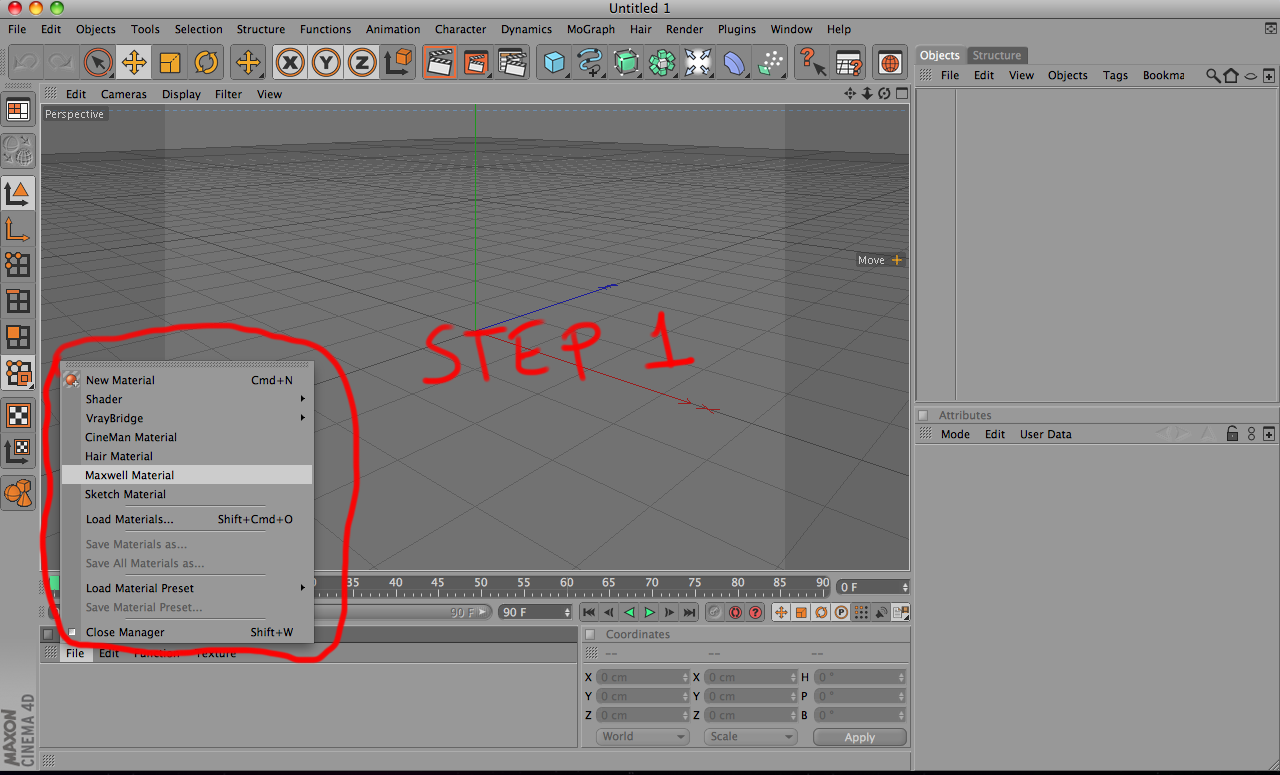

ciao a tutti ,non ho grande dimestichezza per la creazioni di materiali con maxwell e non riesco a capire come attivare o aggiungere un canale displacement o qualcosa di simile a quello di cinema 4d ....
Help.....
