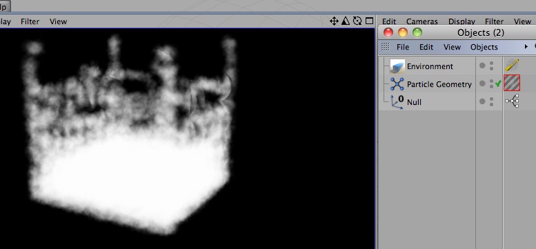

Per poter assegnare un materiale Pyrocluster alle particelle di RF devi creare un oggetto "geometria particella", dal menù oggetti/ThinkingParticles.
Una volta in scena torni nel menù ThinkingParticles e selezioni "impostazioni ThinkingParticles", trascini il gruppo di particelle di RF, dal campo "gruppi particelle", (lo trovi come figlio di "tutti"), nel campo "gruppo particelle" dell'oggetto "geometria particella".
A quest'ultimo assegni il materiale Pyrocluster.
Il resto sono le solite procedure per poter vedere Pyro.
Ti allego anche una scena con queste impostazioni già attive, se non mi sono spiegato bene.

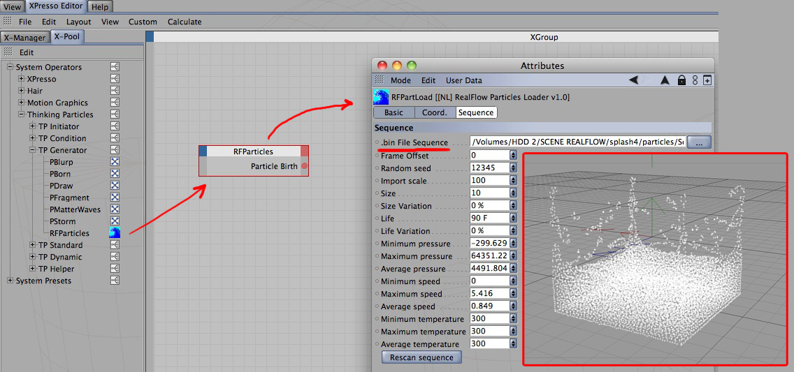

Aggiungo che si possono importare le sequenze .bin di RF dentro cinema tramite xpresso, per "trasformarle" in particelle di ThinkingParticles. I plug-in di interscambio con realflow aggiungono anche un nodo di Xpresso che permette di caricare le sequenze di particelle, in pratica aggiungi un nullo alla scena, gli applichi un tag Xpresso e nell'editor di xpresso aggiungi un nodo RFParticles; selezionando il nodo, dai suoi attributi, è possibile caricare la sequenza e anche variare alcuni parametri come la scala d'importazione ecc.

In primo luogo grazie mille matcsat..ora guardo il file e provo..io avevo già utilizzato il metodo proposto da visual..solo che una volta importate non sono riuscito ad applicare il materiale pyro ecc..anche se ho usato la "procedura standard"..se mi puoi dar una mano visual ti sarei molto grato..intato provo anche il metodo alternativo di matcsat :)

Eheh! Mi sa che non m'ero spiegato bene.
Il metodo è tale e quale a quello illustrato da visualtricks.
Io ti ho solo spiegato come legare il nodo TP a "geometria particelle".
In effetti avevo capito che fino a quel punto eri arrivato ma che non sapessi a cosa andava assegnato il materiale Pyro.
Quando dicevo che "il resto è la solita procedura per vedere Pyro" intendevo l'inserimento in scena di un oggetto "ambiente" al quale va assegnato un materiale "PyroCluster - VolumeTracer". :)
Marco.

mha, per procedura standard che intendi ? :) Cmq anche per pyro devi aggiungere il particle geometry di TP ed assegnare a quello il materiale di pyrocluster; poi assegni il Pyrocluster Volume Tracer ad un oggetto Environment, dovrebbe bastare.
Attento che se ti ritrovi con tante particelle, diventa un mattone da renderizzare..ti consiglio di alzare nel VolumeTracer il world step size tipo a 15
