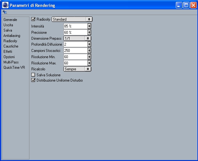

parametri radiosity
Post by verocuoio »
Mi scordavo i parametri.
Verocuoio

niente male. bell'interno. prova ad aumentare i parametri di risoluzione x togliere le sporcature.

Ciao, grazie dei consigli, in effetti è un pò troppo buio, così ho inserito una luce omni molto bassa, aumentando l'intensità di quelle già esistenti certi punti venivano bruciati.
Ho aumentato i parametri del radiosity, sto aspettando il risultato.

Ciao, penso di aver finito l'interno, c'è sempre un pò di macchie sui muri non se ne vanno del tutto, ho aggiunto altre 2 luci omni negli angoli, ma più di così...
I parametri li ho portati, a 300 i campioni e 200 e 100 la risol. min e max,
forse è ancora poco?
