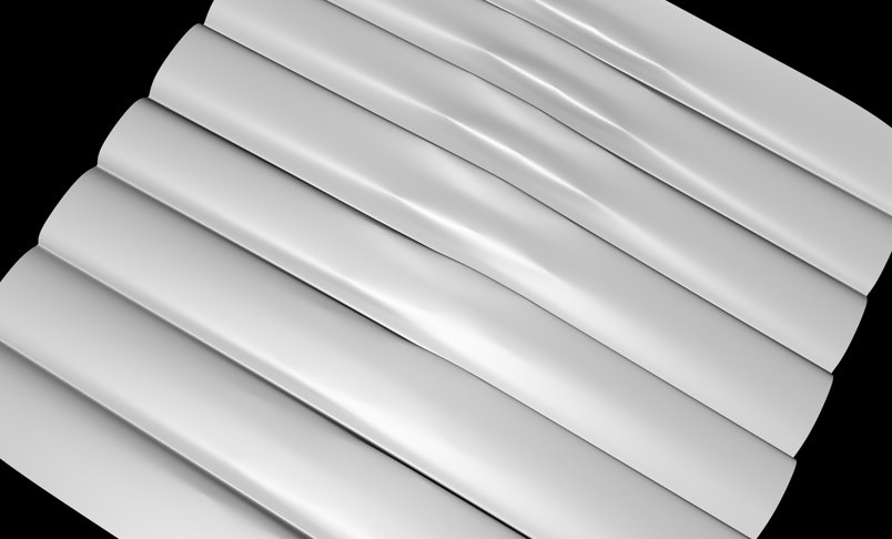

ciao bepi secondo me il segreto per ottenere quell effetto principalmente è armarsi di un bel po di pazienza, dello strumento coltello e di una quantità abbastanza alta di poligoni per avere un dettaglio del genere

cavolo mi hai anticipato questo è una sorta di prova (ho preso un piano , dato 1 suddivisione ogni lato , reso modificabile , con coltello fatto 3 tagli vicini o gni piega e abbassato il tagli centrale sull'asse Y poi messo tutti in un hupernurbs e pesata successivamente , poi con calamita ho mosso un po le suddivisioni)...
Un po contorta come spiegazione ma spero di essermi spiegato!
