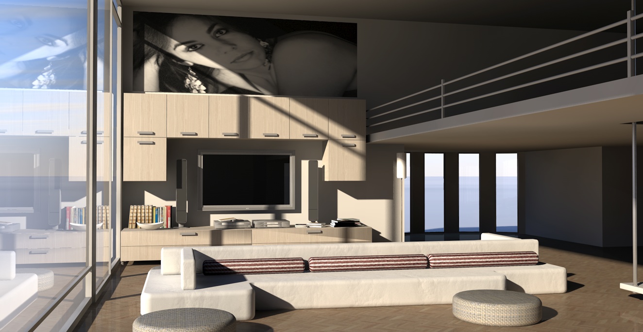

Ciao a tutti!!!
volevo chiedere come si fa ad inserire un'immagine di sfondo... per rendere il tutto più reale??
e poi ... chiedervi che ne pensate di questo render....
consigli?????

ciao laura
inserisci lo sfondo ed applichi il materiale dove nel canale colore è caricata l'immagine che vuoi adottare come sfondo
importante è che la tua uscita del render, output, abbia dimensioni uguali o proporzionali alla foto di sfondo che vuoi inserire, altrimenti te la deforma
per quanto riguarda la tua immagine non mi piace la riflessione troppo accentuata dei vetri che riflettono gli interni
gli spazi sulla dx dovrebbero essere meno scuri
i parametri della IG ?
buon lavoro

i parametri gi sono molto bassi.... perchè ho voluto fare una prova e non avere tempi di render eccessivi...
per quanto riguarda lo sfondo... avevo provato ad inserire uno sfondo con anche un oggetto piano... come letto in qualche post.... ma non riesco a far vedere l'immagine....
potrebbe essere l'oggetto sky che crea problemi??

Ciao Laura, credo che il problema dello sfondo che non si vede è dovuto alla presenza del cielo(sky).
Metti un tag compositing sul cielo, e leva la spunta su "visibile dalla camera".
Dovrebbe funzionare.
L'immagine secondo me è troppo buia nei punti non colpiti dal sole.
Sopra e sotto il soppalco per esempio, con una vetrata di quelle dimensioni l'interno dovrebbe essere super illuminato.
Una situazione come il tuo risultato si avvicina più ad un tramonto o a un cielo molto nuvoloso con però il sole che fa capolino.
Anche secondo me la vetrata riflette un pò troppo.

non fai altro che mettere un'altro quadro al di fuori dell'appartemento. nello stesso sistema che hai creato il quadr con la foto in bianco e nero.

sembra molto facile detto cosi.... il fatto che ho usato l'oggetto sfondo e un piano usando un compositing.....
e come mi avete consigliato ho dato il compositing anche allo sky.... il problema è che se faccio un render esterno , lo sfondo si vede... se invece lo faccio attraverso la vetrata... lo sfondo non si vede più!!!
non capisco il perchè!

Provo a dire la mia..che il vetro non sia abbastanza trasparente???prova a postare i parametri del materiale applicato alla finestra..

Devi deselezionare anche visto dalla trasparenza, sempre nel tag che hai messo al cielo.
Vedrai che ora vedi lo sfondo anche attraverso il vetro.
Succede perchè stai usando l'oggetto sfondo di cinema, lo sky ha la "precedenza", se li usi tutti e due si vede solo sky , se usavi un piano con un immagine sopra sarebbe andato tutto bene senza nessun tag.
Potrebbe essere che deselezionando anche "visto dalla trasparenza", ti saltino fuori nuovi casini a seconda di che materiali fai o situazioni di riflessioni che crei, a quel punto c'è da impazzire con visto di qui, non visto di là, del tag e conviene che passi al metodo del piano in verticale in lontananza con sopra l'immagine che ti piace.
