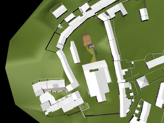

Salve ragazzi sono nuovo del Forum e molto inesperto di rendering. Per un lavoro, sto realizzando il modello 3D di un piccolo villaggio. Ho realizzato il modello del terreno(in pendenza) con Allplan, creando una maglia di punti simbolo, unendoli, e formando quello che chiama CORPO 3d. Il problema è questo: il terreno presenta delle parti a verde e delle stradine per cui in cinema vorrei usare textures diverse, soltanto che quando importo in CINEMA 4D il corpo è un volume unico e le textures me le fa applicare soltanto suddividendo la superficie in piccole regioni(quelle della maglia originaria). Io vorrei creare una strada dritta e non spezzetata lungo il suo percorso(unione di triangoli di maglia). Come posso fare? Dovrei realizzare una nuova superficie sul corpo 3D? E come?

posta un immagine di quello che hai, forse viene più semplice darti un consiglio su come andare avanti....detta così di modi ce ne possono essere molti, da scindere i poligoni che ti servono a rifare la strada con una sweep nurbs etc... ;)

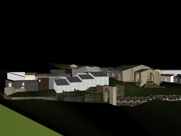

Ciao ragazzi ecco i file immagine che mi avete chiesto... Non so se si capirà molto ma il render è ancora in corso e quindi accontentatevi....Per ora grazie, anche solo per aver provato ad aiutarmi!!!!!

che versione di cinema usi ?
innanzitutto ti consiglio di mettere uno sfondo evitando il nero
