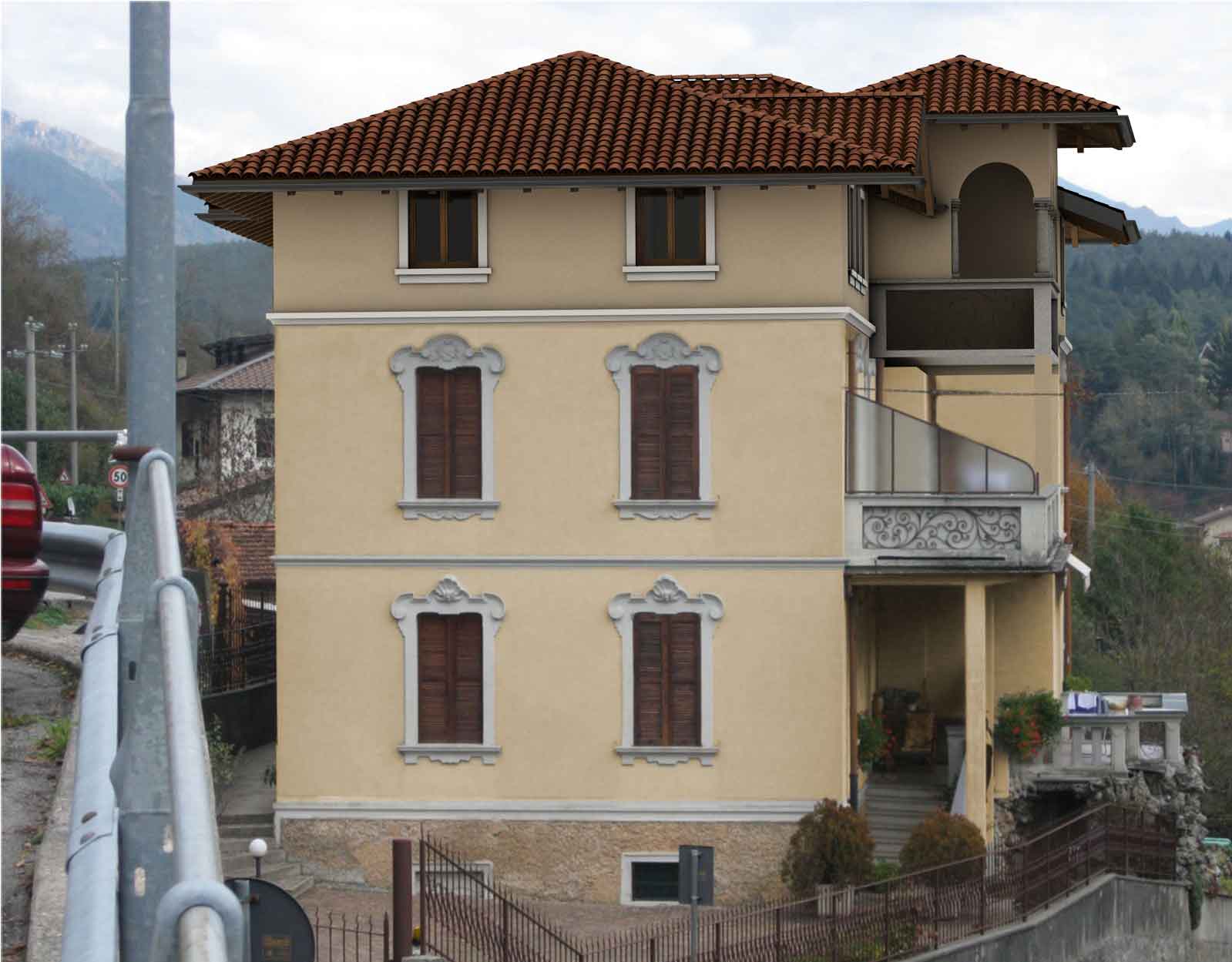

nady79
Posts: 155
Joined: Tue May 20, 2008 4:02 pm
Location: Bergamo - Alta Valle Seriana
Re: Aiuto fotoinserimento
Post by nady79 »
Ecco il rendering quasi finale...devo sistemare ancora un attimino l'inserimento in foto...
Potreste darmi un consiglio per schiarire un pò il riflesso dei vetri?
E' ben accetto anche qualsiasi altro consiglio ovviamente! :)
