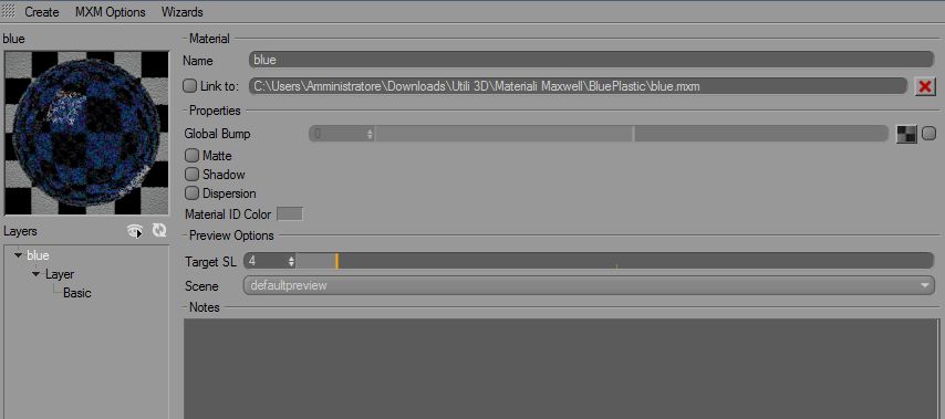

ManueLLL
Posts: 953
Location: Pescara
Re: Problema render...in B/N
Post by ManueLLL »
se hai problemi con i materiali una schermata con le impostazioni del materiale non sarebbe stata male :) , comunque dato che non so di che materiali si tratta ed andiamo per ipotesi se il vetro in questione è un ags (consigliabile per un esterno architettonico) primo ti consiglio di farlo da zero tramite il wizard evitando cosi di scaricare un materiale che potrebbe essere obsoleto e di lavorare sul parametro "reflectivity" utilizzando valori come 12,5 o 25 o 50 che ti consiglio di non superare
ManueLLL
Schermata 2010-03-30 a 13.15.00.png (15.58 KiB) Viewed 2285 times
8snowman8
Posts: 436
Joined: Wed May 03, 2006 2:51 pm
Post by 8snowman8 »
@houdini: purtroppo il file non te lo posso mandare per questioni di lavoro. Appena ho modo provo a eliminare un po' di elementi del progetto e a inviartelo "pulito".
@ManueLLL: :oops: hai perfettamente ragione.... provo a seguire la tua indicazione e nel frattempo posto anche le schermate del materiale.
Il fatto è che mi dà lo stesso problema anche con altri materiali, anche con quelli che hanno votazioni alte nel sito maxwell.
ManueLLL
Posts: 953
Location: Pescara
Post by ManueLLL »
l'ardesia sinceramente non mi sembra differire molto dall anteprima nella viewport ma non avendo una preview del materiale (stile gallery) può darsi che mi sbaglio, per quanto riguarda il vetro, i materiali con file .ior se sono della vecchia versione (come penso sia il materiale utilizzato da te) spesso danno problemi, per il vetro ti consiglio di crearti come ti avevo detto prima un ags agendo esclusivamente su due parametri il colore dandogli quello che preferisci, e sul parametro reflectivity utilizzando i valori che ti ho suggerito, più sarà basso questo valore più sarà trasparente il vetro, risolto questo problema casomai posta il file .c4d con all'interno esclusivamente i materiali che ti danno problemi ed il set che stai utilizzando per illuminare la scena.
