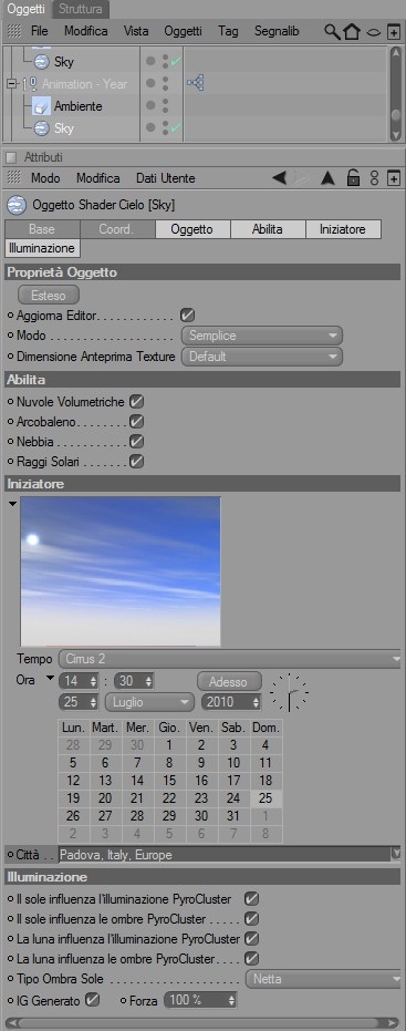

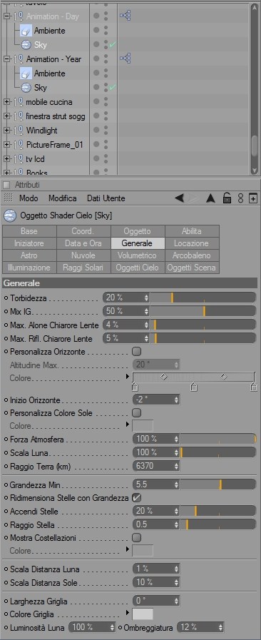

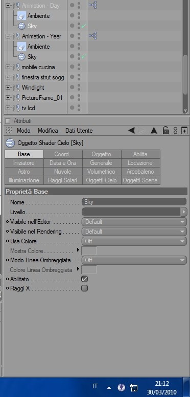

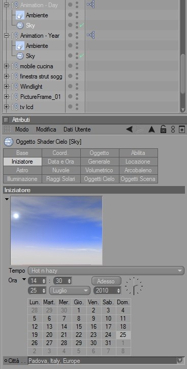

non ho usato nessun tipo di illuminazione....ho usato solo due animazioni che ho trovato nel content browser...vi metto le immagini con tutti i setaggi...prima vi metto l'animazione day e poi year....non ho usato illuminazioni perchè ho notato che queste due animazioni forniscono tutto.....spero di avervi dato tutte le info...grazie
mentre questi sono i setaggi di sky sempre dell'animazione yaer
questi invece sono i setaggi dell'ambiente dell'animazione year
questo e quelli successivi sono i setaggi di sky della stessa animazione
questi sono i setaggi dell'ambiente dell'animazione day

guardate le immagini dal basso verso l'alto per capire i commenti
