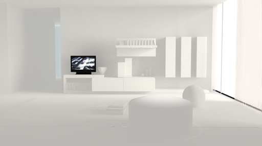

Salve a tutti,
vi chiedo di nuovo aiuto per una scena sulla quale mi sto esercitando...
devo copiare l'immagine in maniera fedele (ovviamente nei limiti delle mie scarsissime capacità!) :bu
Ho visto che ad altri avete consigliato di posizionare le luci senza i materiali, e ho provato anch'io! Adesso ha questo aspetto... le mie ombre Area sono meno nette di quelle in foto, ma con i tentativi shadow maps e raytraced venivano ancora più diverse.
Ho posizionato una luce infinita fuori dalla finestra e poi al vetro ho assegnato un materiale bianco trasparente con un pò di glow per ottenere lo stesso bianco della finestra in foto... forse se devo usare questo escamotage è perchè ho sbagliato qualcosa nella luce (e si spiegherebbe anche perchè le mie ombre vengono più chiare e meno nette) :roll:
Secondo voi cosa non va?!?
Ho anche un piccolo spot che illumina solo la parte superiore del pouff più grande (per altro è orribile.... lo so che è un banalissimo cilindro, ma per ora non sono riuscita a fare meglio di così!).
Ringrazio chiunque abbia voglia di darmi qualche consiglio,
Emi

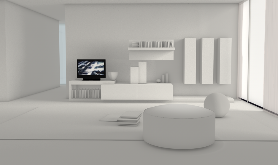

Ho detto che devo farla identica per auto-incoraggiarmi! :)
Grazie per i consigli fabrik....
io credevo che l'AO fosse una buona idea :o , senza ho parti della scena completamente al buio...
La luce infinita l'ho fatta con decadenza lineare e ho prolungato il pallino oltre il muro come mi hai suggerito: le ombre vengono subito più nette!!
Però senza AO viene molto più piatto, dovrei mettere altre luci?
Con ambient occlusion e luce lineare al 70%

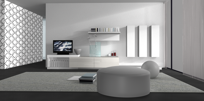

Rieccomi!
Ho cercato di mettere in pratica i vostri consigli... e questa è la situazione attuale!
Le ombre mi sembrano un pò più fedeli, in compenso i materiali mi fanno impazzire... il vetro per qualche ragione sembra fluorescente, il pouff tondo sembra di plastica e quello cilindrico...em...lui non è migliorato!!
Sapete darmi qualche dritta in particolare per il vetro?
Grazie a tutti e soprattutto buona PASQUA!! :99
Situazione attuale :/

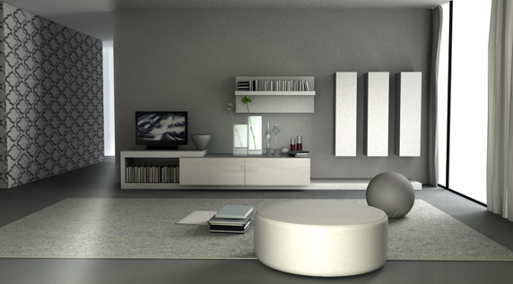

Salve a tutti!
Mentre mi riprendo dalla mangiata di pasquetta cerco di sistemare un pò l'immagine...
Ma perchè mi viene tutto puntinato?? :shock:
Il muro di fondo (al quale ho dato un materiale di colore grigio piuttosto scuro, ma non si vede) come anche il soffitto, sembra proprio tutto puntinato...
Ho aumentato un pò la luce frontale e diminuito quella della finestra, perchè se no mi bruciava tutta la parte destra e così mi sembra che vada meglio, che dite?
Però continua ad essere tremendamente più scura della foto accidenti...
