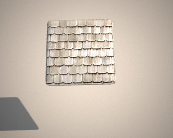

- Attachments
- preview roof.JPG (49.98 KiB) Viewed 2032 times

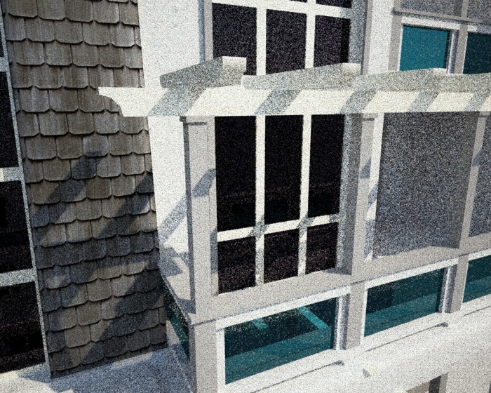

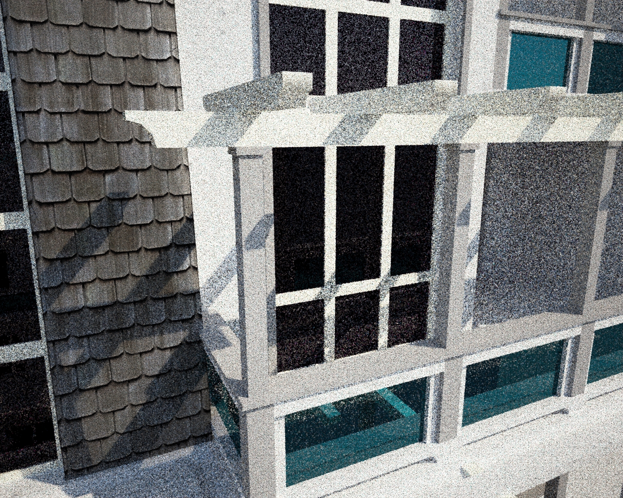

Per quanto riguarda il vetro ho seguito il consiglio di manuelll, solo aumentando la percentuale di reflectivity fino a 70%.
Per l'ardesia invece ho agito sulla luminosità e sul contrasto della texture dal relativo pannello.
che ne dite? il tempo di cottura è sui 5 minuti...
