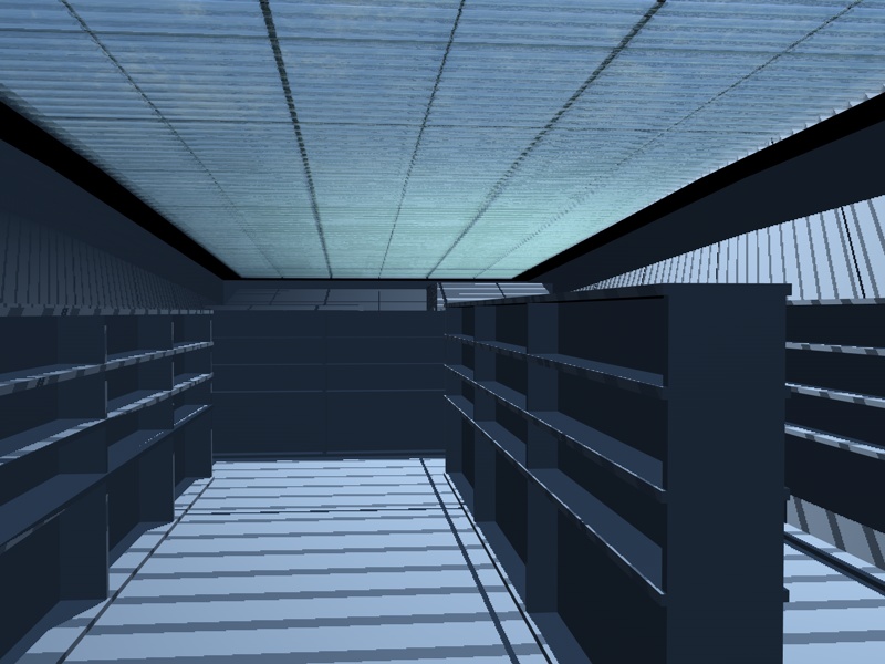

togli antialias migliore, e le prove falle a 800 x 600.
posta e poi vediamo.
ti avverto subito che per avere un effetto realistico dovrai agire anche sulla modellazione, ma questo anche se è una cosa che andrebbe fatta prima dell'illuminazione la si puo migliorare piu avanti, visto che l'illuminazione è cmk la cosa piu importante x adesso da migliorare.

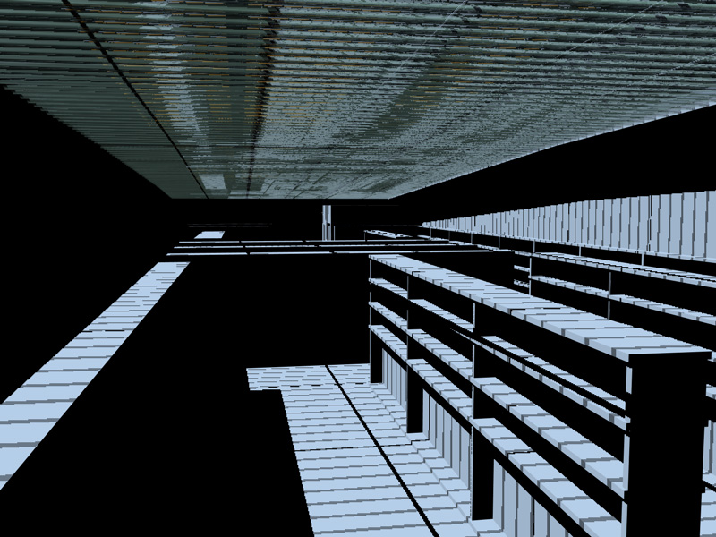

allora, devi fare in modo di schiarire le zone di ombra, e secondo me potresti farlo mettendo nei post effetti il color mapping.
gioca un po sui parametri, magari dai un okkiata al tutorial sul color mapping che trovi in questo sito, e poi posta la tua prova.
cerca di capire da dove arriva il giallo.... e toglilo, per adesso.
hai notato che la prova è stata veloce?
x adesso non penso ti interessi avere un render di prova di 4000x3000,giusto?
man mano che andiamo avanti probabilmente avrai bisogno di maggior dettaglio, ma x adesso continua cosi.
al limite, se non ti trovi con il color mapping, metti una grossa luce area sopra al tetto. i parametri in questa luce area sono: ombre area attivate, decadenza quadrata inversa. parametro intensità da regolare.
l'effetto che cerchiamo è un misto tra ombre nette del sole e un po di illuminazione nelle zone nere.
puo aiutarti anche una ricerca nel forum... è un argomento che è stato gia trattato altre volte.
Renxo

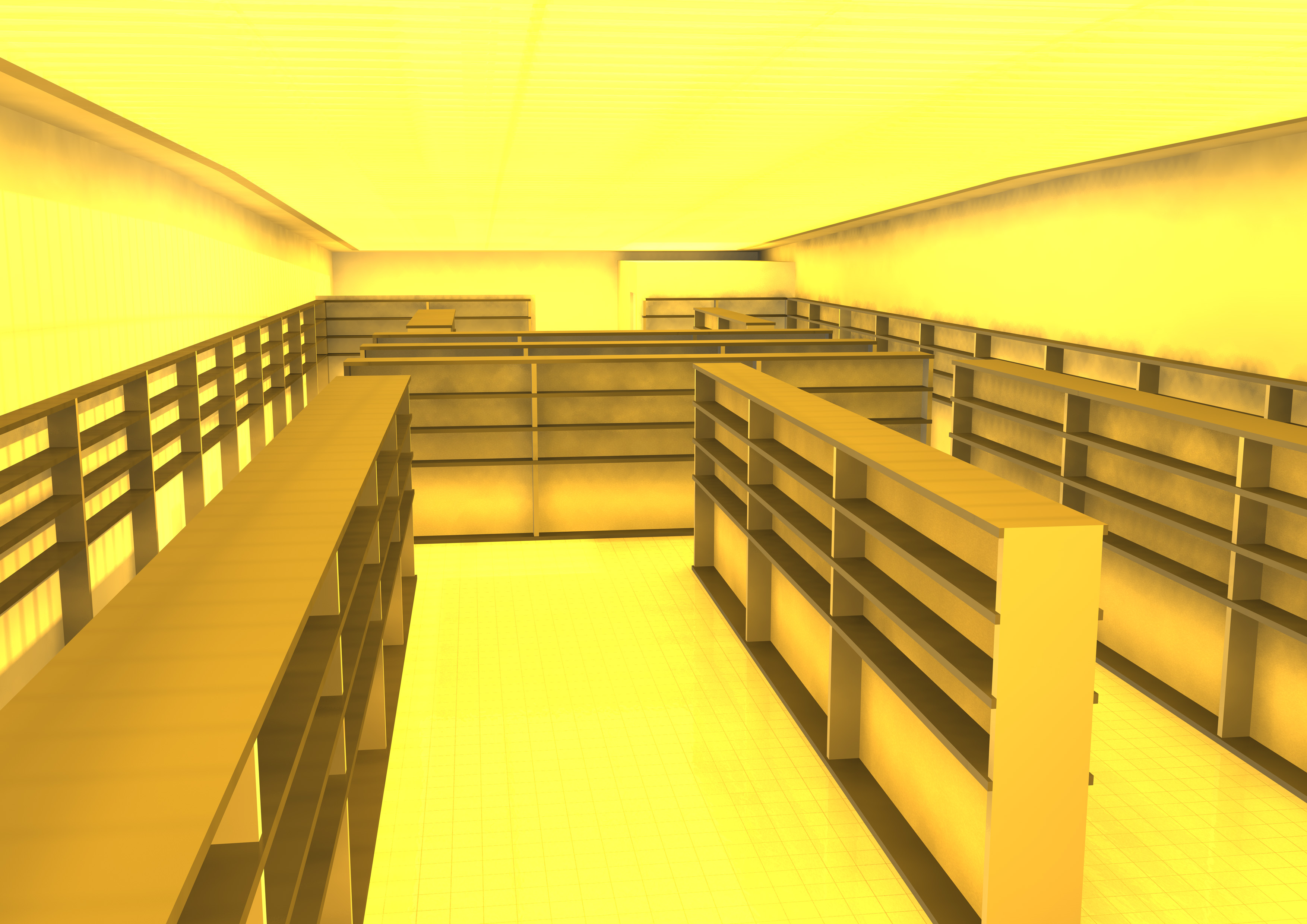

Il colore giallo è dovuto al colore bronzeo delle vetrate...
Per ora l'ho cavato. Ecco il risultato.

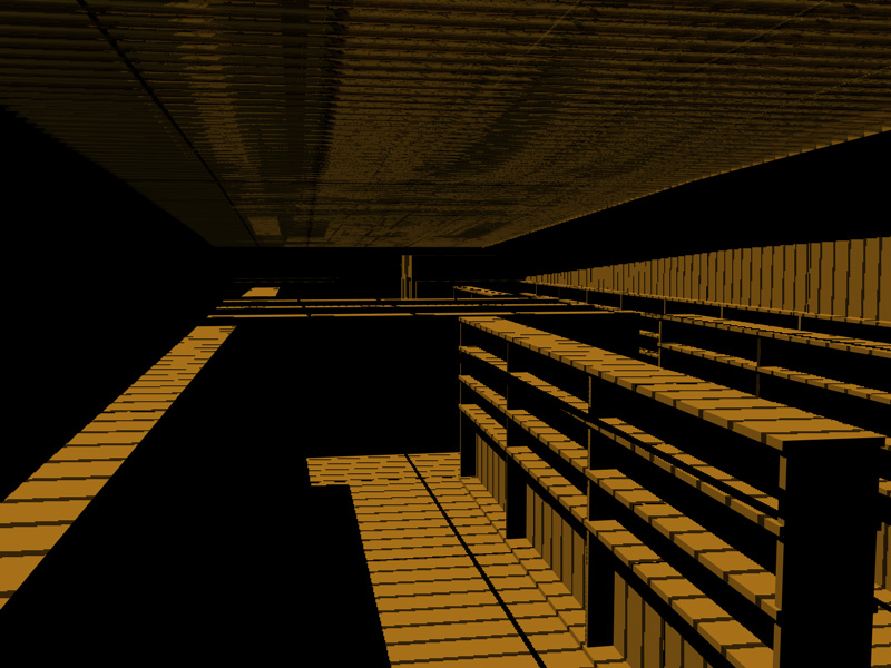

Ho fatto varie prove con Dark Multiplier diversi.
Quello postato precedentemente è con un DK 3.
Questo con un valore 5, mentre il Bright Multiplier è sempre su 1.
