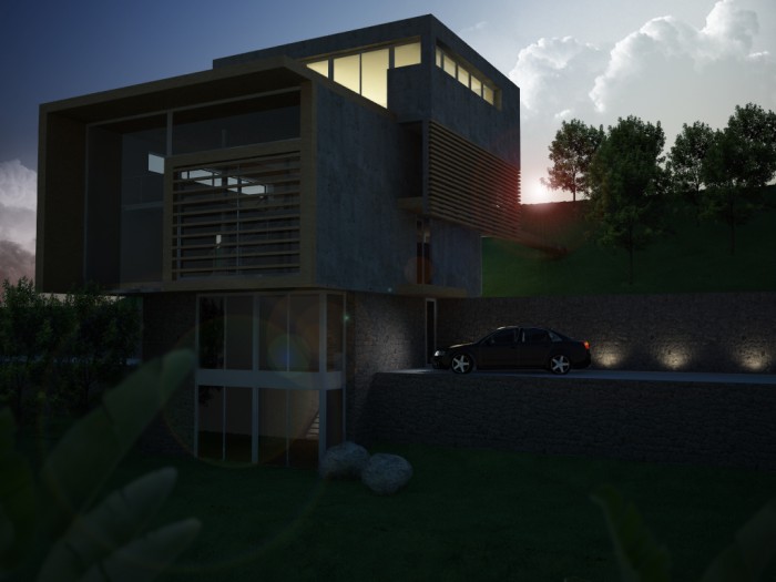

Salve a tutti, dopo i vari interni ho deciso di mettere le mie mani su un esterno :P
Il modello non è mio io l'ho solo renderizzato e ci ho piazzato qualche albero qua e là :)
L'immagine è a bassa qualità, mi è servita per provare un minimo il DOF.
Le impostazioni del Bridge sono:
AA = Adapitve DMC
GI = Preset Very Low Quality con spunta a Reflective e Refractive
Enviroment = BC Bianco con Brightness 1 e GI env. Override Bianco con Brightness 1
Color Mapping = Exponential con Subpixel Mapping e Clamp output spuntati
Per la Vray PhisicaCamera= F-Number 8 e Shutter Speed 200
a voi C&C :P

alberto11
Posts: 271
Joined: Wed Oct 07, 2009 11:01 am
Re: Esterno
Post by alberto11 »
allora ..l errore che piu salta all occhio e che la macchina ha le luci accese... ma si presume che vedendo qualche scorcio di luce del sole..siam ancora in una situazzione di visibilità..insomma se il sole da l idea di essere alle ore 19..la palazzina da tutta un altra idea..aumenta la luce e e rendi + visibile la palazzine...
ps togli luce anche ai lampioncini...e aumentagli il volume
Mattew
Posts: 454
Joined: Tue Oct 07, 2008 5:53 pm
Location: Terni
Re: Esterno
Post by Mattew »
Ciao!
Personalmente a me piace la macchina "accesa"...potrebbe essere appena arrivata! :D
Stesso discorso vale anche per le luci esterne.
L'immagine a me piace, l'unica cosa che posso dire è che forse l'edificio potrebbe essere illuminato un po di più nella parte centrale.
Mattew
lollo_O
Posts: 257
Location: Modena
Re: Esterno
Post by lollo_O »
Innanzitutto ringrazio alberto11 e Mattew per l'interessamento.
Allora la mia idea di luce era quella della fase finale del tramonto ed è per questo motivo che ci sono le varie luci accese (anche dell'auto) e la palazzina così scura.
Proverò ad abbassare di più la luce infinita, diminuire l'effetto lens flare, illuminare un ancora un po' l'interno e vedere un po che ne viene fuori :D
www.ltroiano.altervista.org

flowbox
Posts: 2545
Re: Esterno
Post by flowbox »
a parte la luce controlla le proporzioni... nel senso che la macchina pare dovrebbe essere quasi raddoppiata in grandezza..

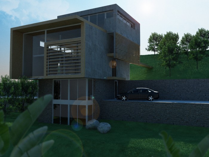

lollo_O
Posts: 257
Location: Modena
Re: Esterno
Post by lollo_O »
ecco un immagine con la luce diurna.
Nel frattempo continuo a lavorarci.
robyarch: non ho usato nessuno sfondo, è solo un po di postproduzione in PS. :P
Flowbox: controllerò al più presto le proporzioni, grazie per avermelo fatto notare. :shock:
flowbox
Posts: 2545
Re: Esterno
Post by flowbox »
si ma il mio è solo un parere eh.. e poco professionale per giunta, visto che non sono architetto e neppure geometra :)
potrei assolutamente sbagliarmi (anzi vedendola meglio e piu chiara mi sa che ho detto na ca**ata)
fabrik

FiLiPpO92
Posts: 1795
Re: Esterno
Post by FiLiPpO92 »
