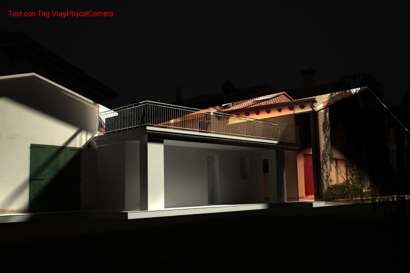

un mio cliente mi ha commissionato un progetto che prevede un fotoinserimento.
Questo fotoinserimento vorrei realizzarlo con Vray 1.2.

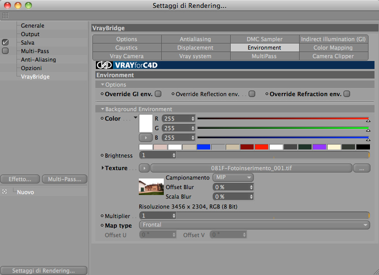

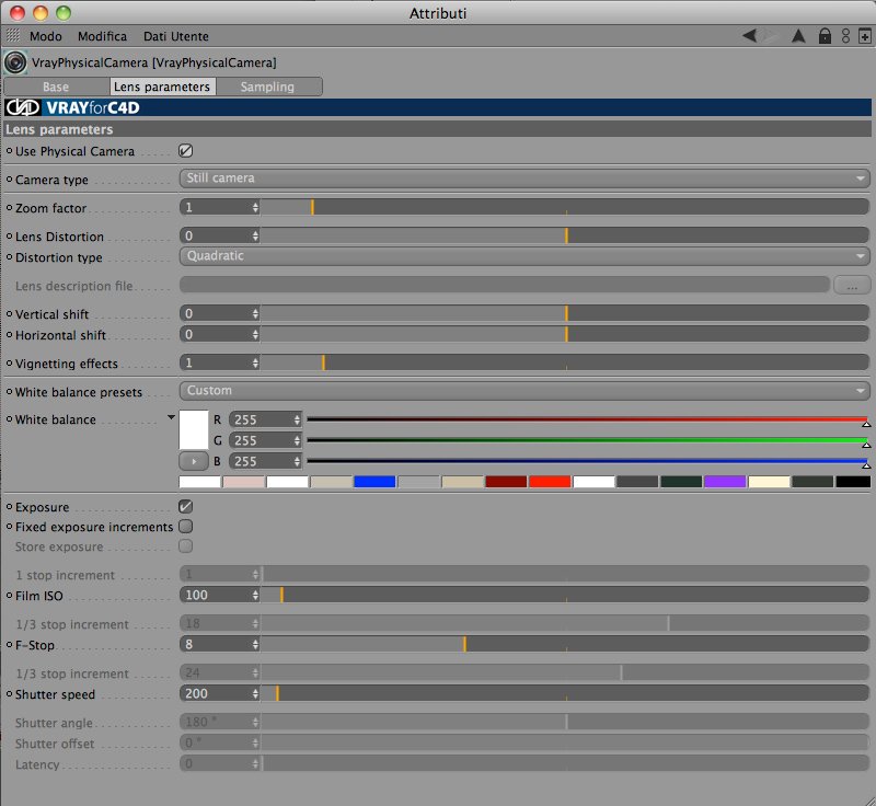

Ho riscontrato dei problemi con lo sfondo. Vray non mi renderizza l'Enviroment con caricata la foto di fondo utilizzando la VrayPhysicalCamera. Ho notato che invece lo sfondo viene renderizzato da Vary se utilizzo la camera standard di cinema 4D senza tag.
Non so se qualcuno di voi ha già affrontato questo problema e sia riuscito a risolvere il problema.
allego delle immagini per illustrare meglio il problema

quando usi la camera fisica devi adeguare tutti gli elementi che generano luce (luci, environment, materiali, ecc) aumentandone l'intensità, la phys.cam ha bisogno di molta più intensità. Prova ad aumentare il multiplier dell'immagine in sfondo, portalo tipo a 10 e vedi che succede.
