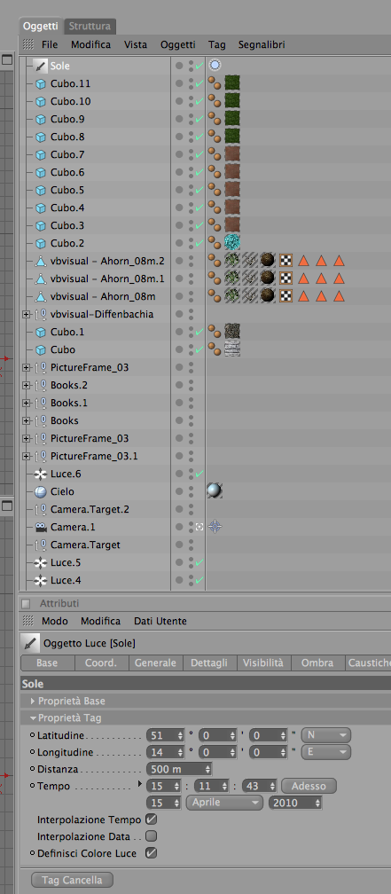

Scusa Diego ma tu cosa stai animando? e come lo stai animando?
Puoi mostrarci una vista della finestra oggetti e degli attributi dove evidenzi il parametro che stai animando?

:D :D ci sono riuscito...grazie mille delle risposte e della disponibilità...sono un po duro di testa.... :) :)

Tu stai usando l'oggetto Sole, io avevo capito che utilizzavi il Sole incluso nell'oggetto Sky... ad ogni modo i parametri che ti ho postato sono comunque gli stessi... cioè devi animare il parametro "Tempo" che è presente negli attributi che mi hai appena postato.
Dalla tua immagine precedente invece, tu devi aver animato la posizione del sole utilizzando la classica animazione di posizione degli oggetti.
Segui bene quello che ti ho scritto sopra a proposito dell'animazione del parametro "time" (Tempo).
