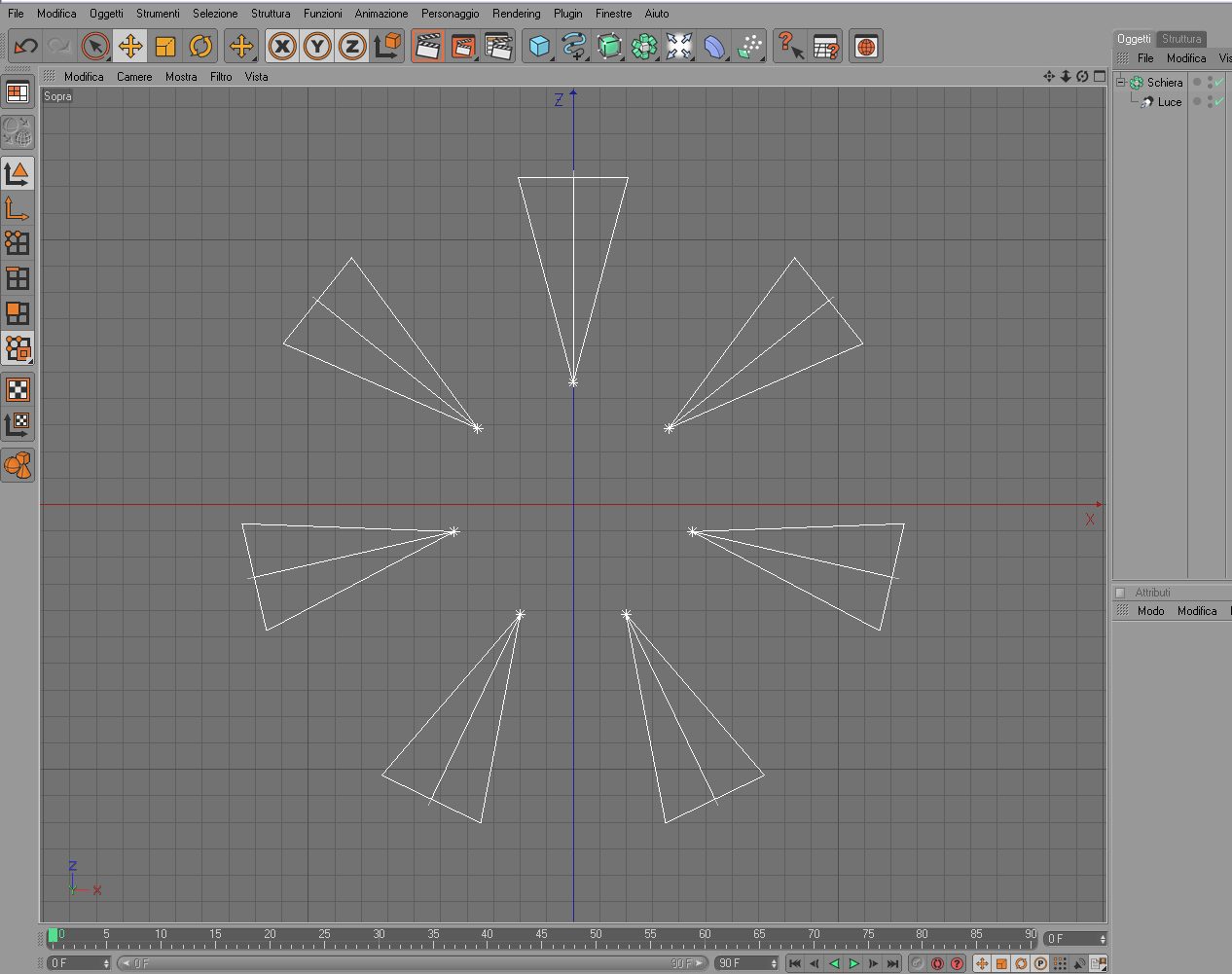

ho un problema con il comando SCHIERA : il mio obiettivo è di fare una schiera di faretti che illuminino tutti il centro di una circonferenza.
quindi ho preso un faretto e l'ho inserito nella schiera, il problema è che tutti i faretti mi risultano illuminare dalla parte opposta e nn trovo il sistema di girarli di 180°.spero che in qualche modo sia possibile perchè mi sarebbe davvero utile!!!
chi mi aiuta ?!?!? :oops:

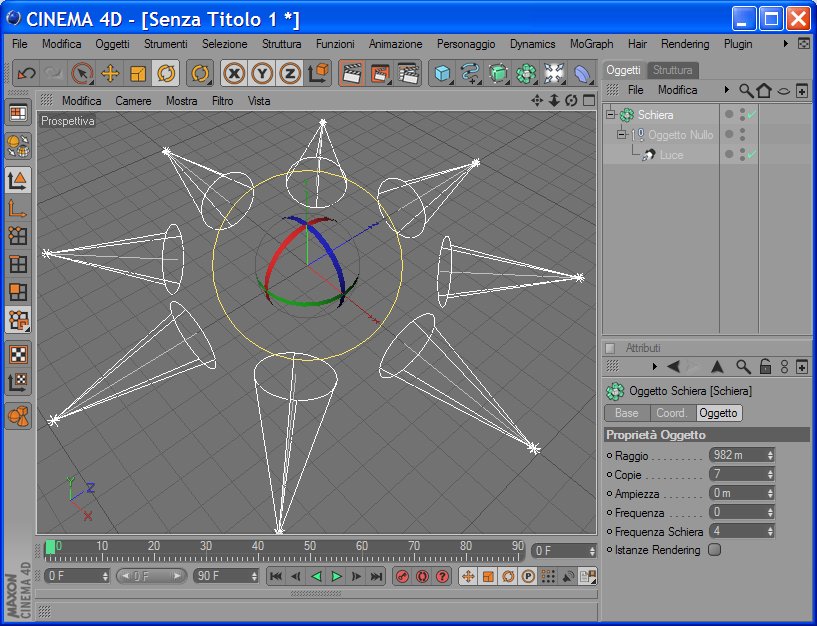

Io utilizzerei comunque l'oggetto schiera mettendo la luce all'interno di un oggetto nullo e questo figlio della schiera; in questo modo puoi ruotare il faretto come ti pare.
Ciao :)
lauraz
Posts: 222
Joined: Thu Jun 05, 2008 11:23 am
Location: bassano del grappa
Re: problema schiera
Post by lauraz »
:shock: :shock: :shock:
eh sì, ancora meglio!! ...caspita, la sapete lunga voi sugli espedienti!!! 8-)
ancora grazie
