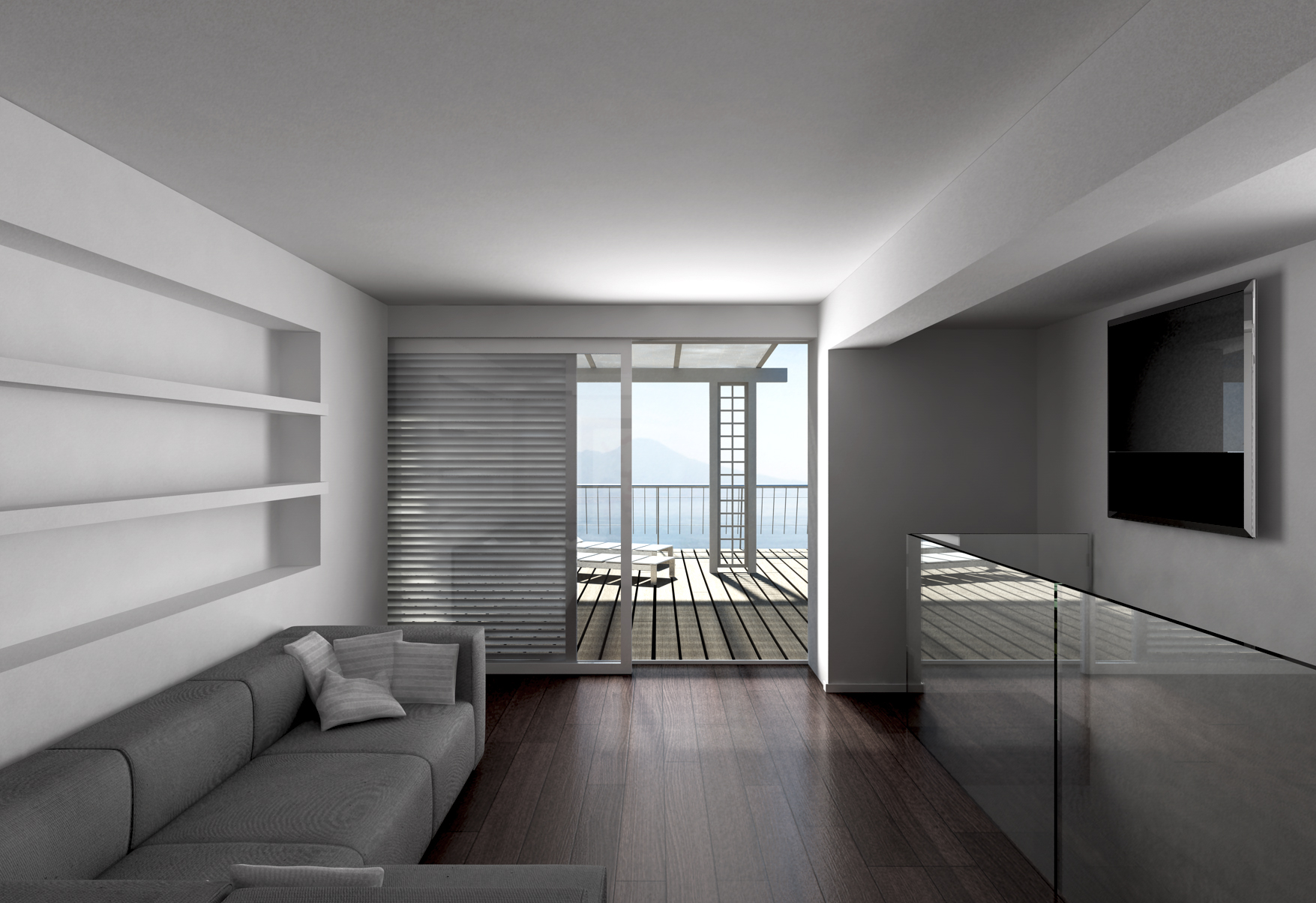

ciao a tutti, qualcuno sa dirmi da che dipende quel disturbo a cerchi concentrici che appare sulla tex del divano?

possibile dipenda dall AA?
ciao e grazie anticipate :)
PS si, lo so un cuscino entra nel divano :o

ciao paisvandyke,
credo che la spiegazione sia questa
l'AA può aiutare, ma è un effetto che -anche se fastidioso- esiste normalmente.
ciaociao,
Ros

Re: Problema texture
Post by FiLiPpO92 »
esattissimo....ma se proprio lo vuoi eliminare credo che devi alzare molto l antialiasing...la stessa cosa te la fa se crei un piano gigantesco e gli dai come materiale una scacchiera...se gli dai pochissimo antialiasing vedrai che la scacchiera man mano che guardi più infondo distorce sempre di più,mentre se glielo alzi devi guardare ancora piu infondo per vedere la distorsione...
