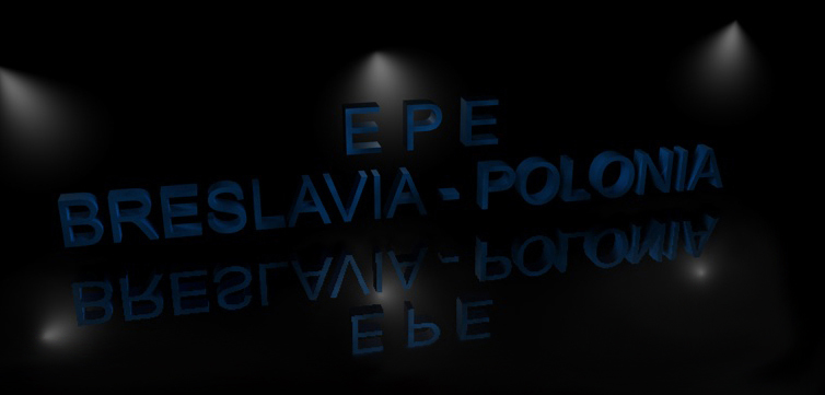

ragazzi vi pongo questa scritta che ho renderizzato..nulla di speciale..e vorrei da voi esperti qualche consiglio per migliorarla un po..per renderla un po più d'impatto...con qualche piccolo "trucchetto" dei vostri :)
grazie a chiunque voglia dire la sua
ANDRE

praticamente è una scritta estrusa con applicato un materiale riflettente su di un pavimento nero con materiale anch'esso riflettente...qualche spot qua e la per dare l'effetto di un'opera illuminata con faretti (o almeno questo era l'intento :?: )

ciao..io di solito utilizzo il canale ambiente nel quale carico una texture e a cui do una forza del 5% (x la plastica luminosa)..in questo modo hai i fiflessi che altrimenti nn avresti essendo una scena con solo uno sfondo nero..
per la plastica dello scivolo del mio post precedente ho usato questa tecnica..
