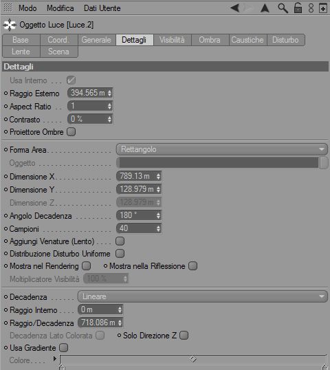

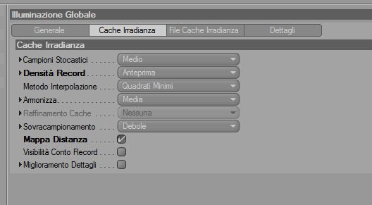

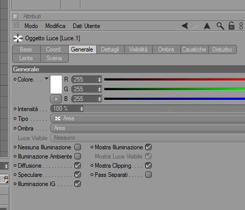

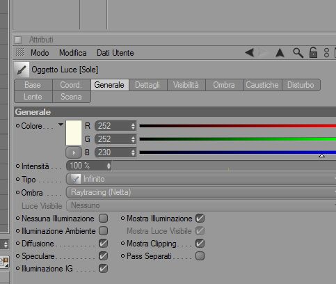

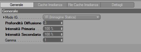

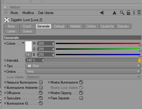

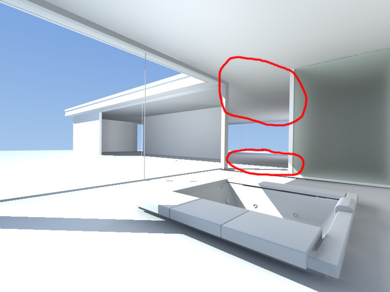

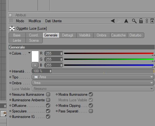

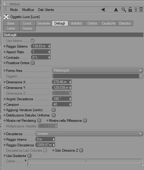

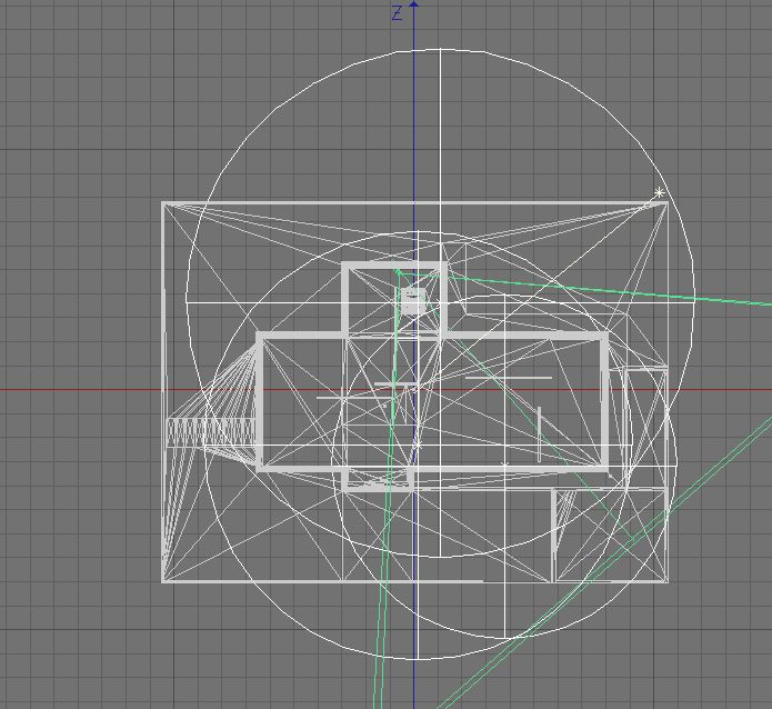

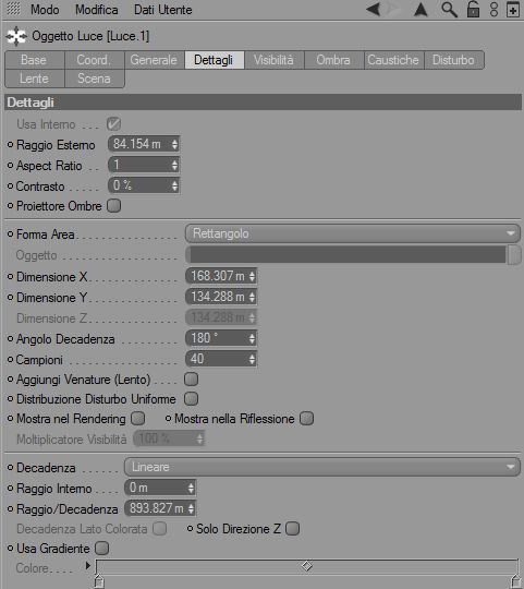

ho fatto degli screen delle impostazioni della GI e del posizionamento delle luci area.
le zone cerchiate di rosso non mi convincono proprio... e non riesco a eliminarle.
Le luci area le ho posizionate lungo tutta la vetrata a sinistra, lungo la vetrata in fondo (quella tra i due segni rossi) e una a destra dietro la parete, ma non sortisce l'effetto desiderato. Il prossimo step sarà posizionarne una dietro il vetro acidato...
Come posso eliminare le zone scure? e migliorare l'illuminazione affinchè svaniscano gli aloni scuri...

ciao, intanto complimenti per il lavoro che promette bene. :)
Poi,siccome è una lavoro che secondo me è di suo, architettonicamente abbastanza complesso, potresti postare il modello, così ci si dà una bella occhiata?
Poi non hai postato i parametri delle luci relativi alla decadenza.
Questo Wip sarà bello da seguire per le impostazioni della luce, perchè contrariamente al mio, questo è un interno tanto per dire... :)
Praticamente sei inondato dalla luce e la sua modulazione risulterà, a mio parere, una bella sfida da vincere. :)
In pratica, il mio modello è uno studio inverso rispetto al tuo, tu hai una modulazione di una enorme quantità di luce, quindi devi fare attenzione alla sovraesposizione, io invece ho il problema inverso, riuscire ad illuminare un ambiente solo grazie a 2 piccole fonti luminose. :)
seguo curioso :D

vi posterò i settaggi della decandenza delle varie luci area e il modello.

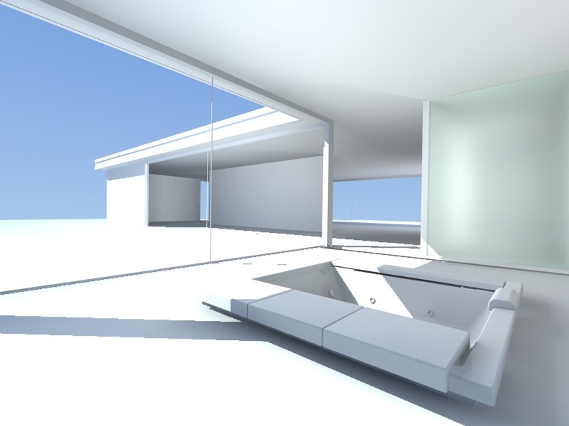

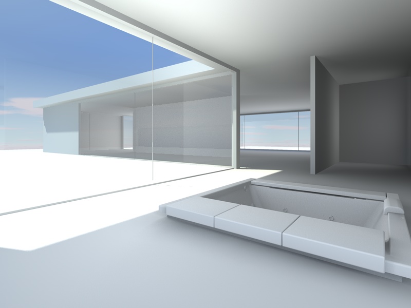

nuova prova...ho aggiunto una luce area con decadenza lineare dietro il vetro satinato, l'effetto non mi dispiace. che dite?

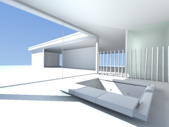

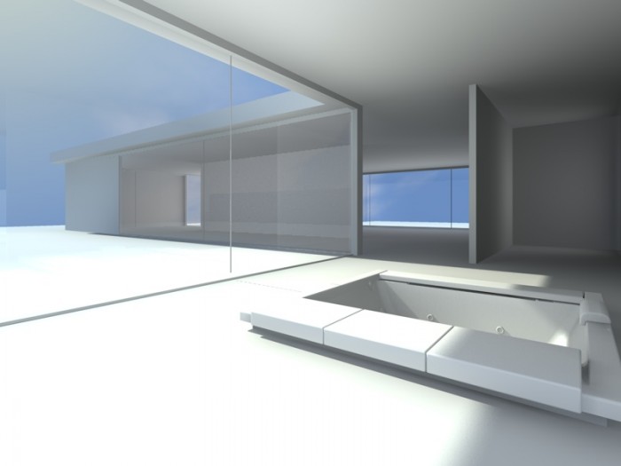

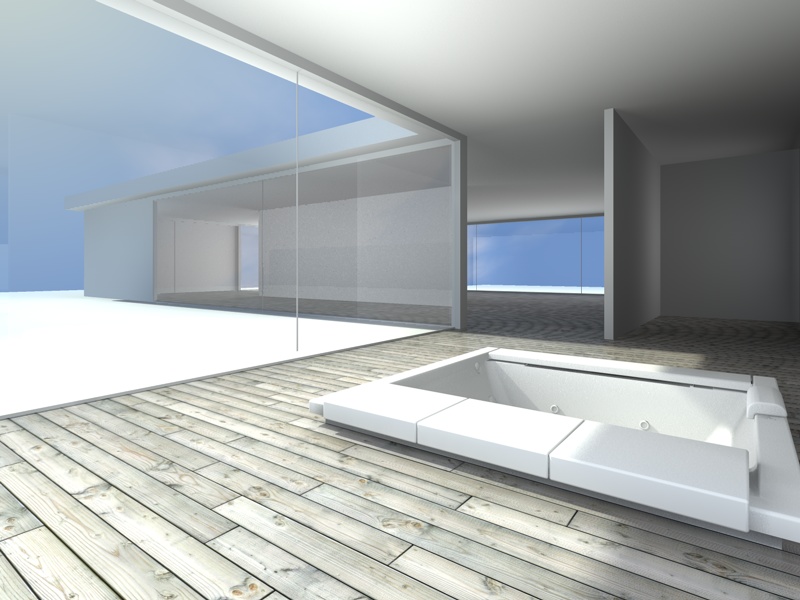

ho aggiunto un canneto in casa... :D devo ancora rivederlo a livello di posizione quantità e dimensione, anche perché non è reso molto come lo avevo in mente.... in più ho sostituito una luce area per ovviare al problema dell'illuminazione sul fondo... anche se rimane un po' troppo buio, credo che dovrò aumentare l'intensità oppure aumentare la percentuale di intensità secondaria... voi cosa consigliate?

ho provato a metterci mano, ma ho avuto abbastanza difficoltà per via del fatto che a me l'oggetto risultava molto fuori scala.
Ho messo una luce area per ogni apertura, intensità ognuna 150 con decadenza lineare, un oggetto sky, con alcuni parametri modificati come da guida in pdf.
ho utilizzato la ig con la densità record anteprima e con prof. diffusione 3.
tutto il resto è standard.
qui ho cambiato un po' l'orario del sole
