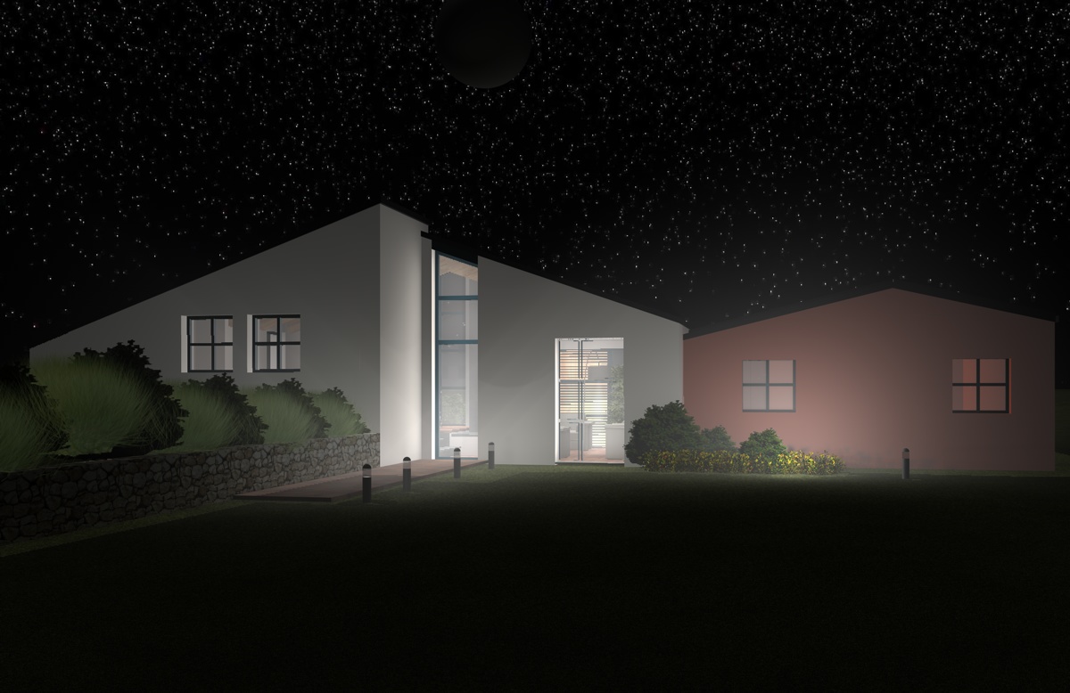

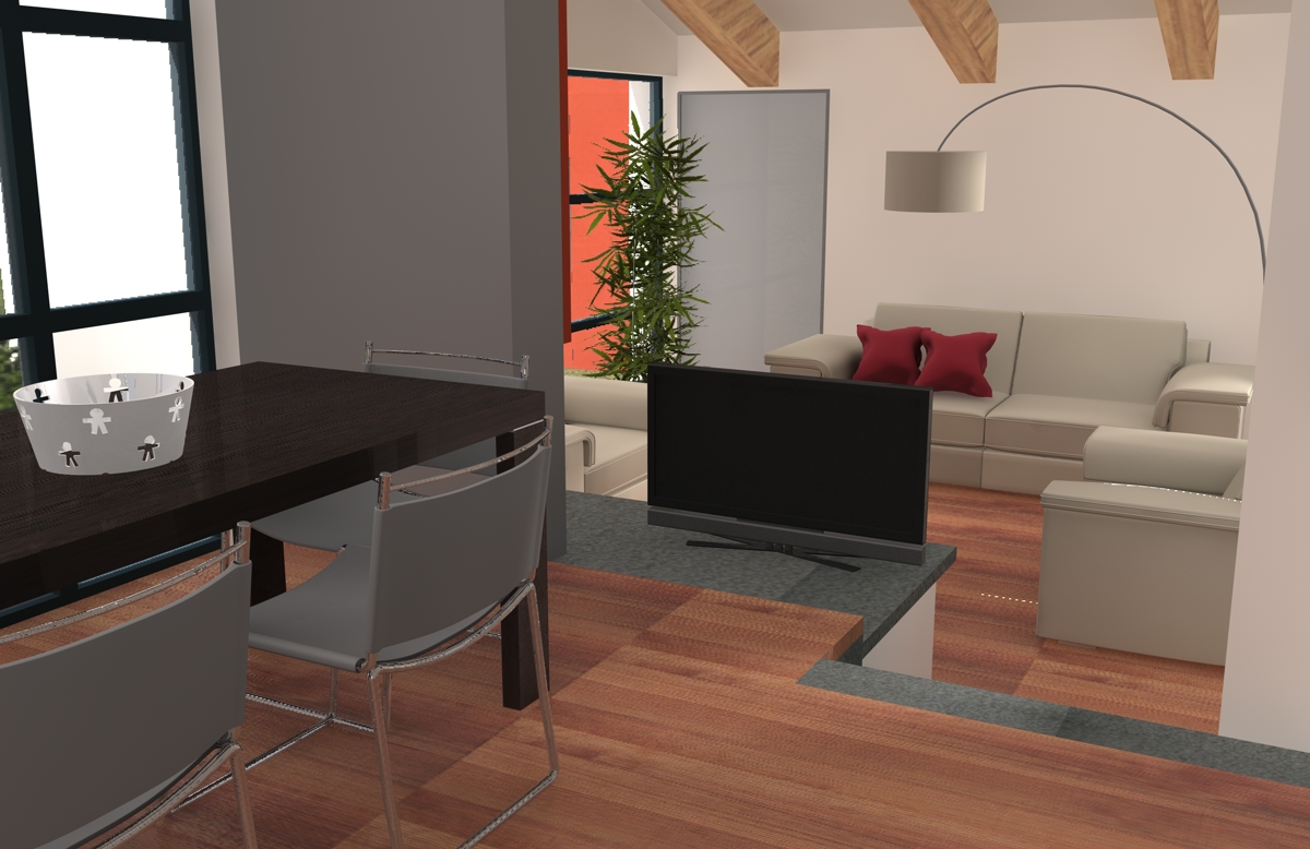

vi posto le foto che dovrebbero essere quelle definitive :)
A voi i commenti...vi ricordo che è il primo che faccio...

graph
Posts: 160
Joined: Mon Mar 08, 2010 8:50 am
Re: vorrei un consiglio su come migliorare...
Post by graph »
guarda un attimo l'attaccatura del marchiapiede con l'intonaco e l'erba.. mi pare che sia leggermente alzato.. bho....
cmq molto ma molto meglio rispetto all'inizio.. mi piace anche l'erba....
per quanto riguarda l'illuminazione mi pare ancora un'attimino piatta....
non usolo AR3 quindi lascio la parola a chi piu' competente...

Effe90
Posts: 96
Joined: Fri Apr 02, 2010 10:03 am
Post by Effe90 »
è vero il marciapiede è più alto non l'avevo visto....grazie mille :) cmq x quanto riguarda l'illuminazione il problema sono le ombre, cioè sembrano inesistenti, soprattutto nell'interno.... ma non so come fare :(
arcnello
Posts: 3235
Location: riviera di ponente
Post by arcnello »
ciao effe
c'è proprio qualcosa che non funziona nell'illuminazione, non riesco a capire in che modo hai illuminato la tua scena
in alcune inquadrature di esterni parti di murature che dovrebbero essere in ombra, vedendo l'ombra sul terreno, risultano illuminate o quasi bruciate
potresti dare info su come hai illuminato la scena ? se hai messo lo sky, il semplice oggetto cielo, luce infinita, ed i parametri principali della IG
metodo-profondità e intensità
altrimenti è difficile dirti dove stai sbagliando
o il modo piu' semplice sarebbe quello di consigliarti di resettare tutta l'illuminazione ed inserire lo sky di advanced render, ma in questo modo non capiresti dove stai sbagliando
