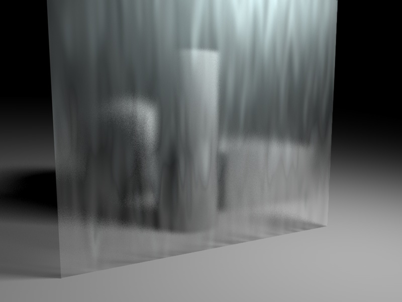

ciao, scusami, non faccio parte della schiera dei geniacci, ma volevo cmq provare a riprodurre il materiale che ti interessa, ma prima di farlo avrei bisogno di una buona immagine di riferimento.
Potresti postare una immagine del materiale che vorresti ottenere? :)
morph
Posts: 2000
Re: telo in polietilene trasparente
Post by morph »
una cosa tipo questa potrebbe andar bene? :)

Una cortesia, Morph......Ti dispiacerebbe postare il file? Ci stavo smanettando, ma non sono riuscito a crearne uno di credibile come il tuo: ben fatto, compliments........

il materiale che devo realizzare è esattamente quello dell'immagine postata....
morph, ciò che hai realizzato mi sembra perfetto
potresti spiegarmi tutti i passaggi in modo che ci provi anch'io?
grazie
morph
Posts: 2000
Post by morph »
:) beh ragazzi, sono davvero lusingato e contento di essere riuscito a creare il materiale...percui vi ringrazio io :)
postero il materiale e vi dirò anche come l'ho creato.
allora, i canali interessati sono:
colore: default
traparenza: inserire un disturbo semplice, e dargli questi valori (scala relativo:60% e accanto 342), rifrazione, 1, dispersione 5%, modo mix normale, forza mix 60%.
I colori del distrubo sono stati leggermente modificati, il nero è diventato un grigio scuro.
Riflessione: ho copiato lo stesso canale con luminosità e forza forza mix 100%
rilievo: stesso canale con forza 10%
Speculare: valori, 90%, 100%, -13%, 0.
colore speculare, con luminosità 100% e colore 214,242,244.
spero che sia davvero quello che serviva. :)
