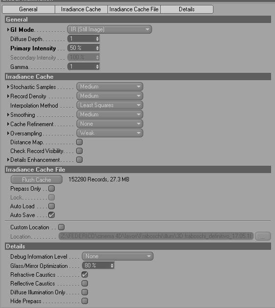

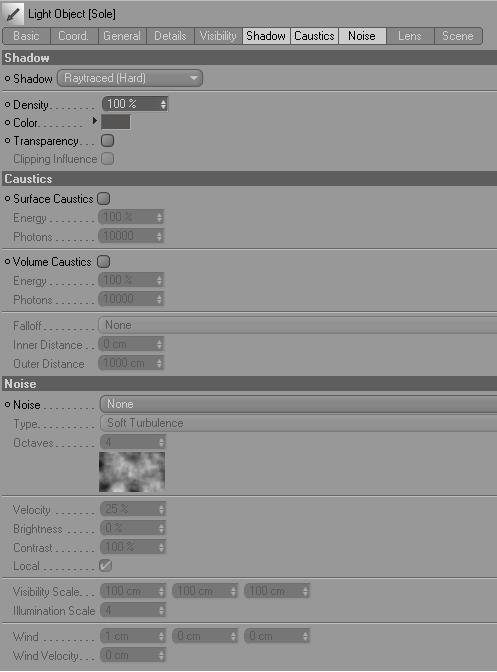

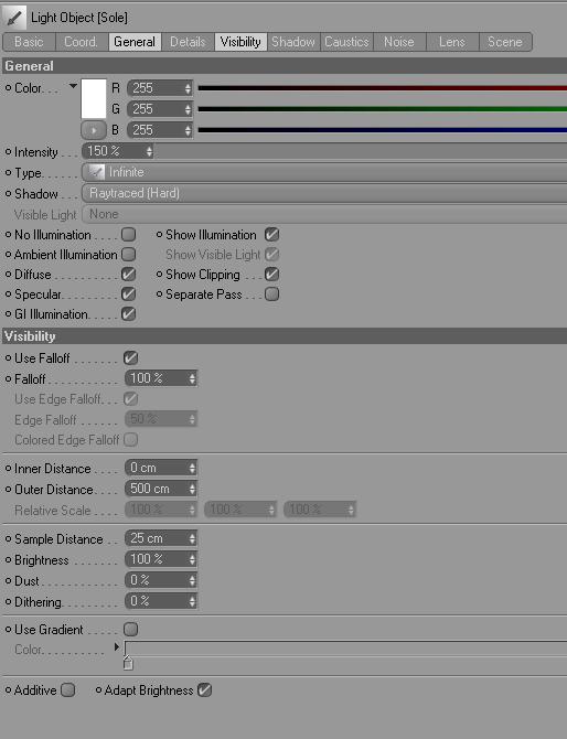

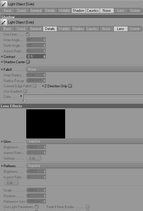

nel jpeg ci sono i parametri del GI x il resto ho messo un oggetto sky con la tex di un cielo, una luce infinita di intensità 150 con ombra netta cmq metto il jpeg anche della luce...
parametri luce.JPG (44.98 KiB) Viewed 936 times
parametri luce 2.JPG (36.78 KiB) Viewed 936 times
parametri GI.JPG (44.91 KiB) Viewed 936 times

rivedi per cominciare i parametri della IG
imposta il modo in IR+QMC
porta la profondità a 3
e per adesso mantieni intensità primaria e secondaria a 100
(i parametri che leggo di questi due valori sono un po' sballati)

alla luce infinita che simula il sole dai ombre area

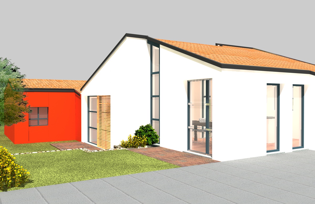

l'ho fatto come mi hai detto ma a me sembra un po troppo luminosa.
cmq allego immagine e mi puoi dire in che senso i valori erano sballati? giusto per non ripetere di nuovo l'errore....

forse l'intensità che hai dato al sole è troppo alta
potresti postare il file ? cosi' vedo di darci un'occhiata

una luce infinita con ombre area, attenzione all'intensità quella che hai messo è troppo alta
metodo IR+QMC
profondità 3
primaria e secondaria 100
tutto il resto di default e puo' bastare
