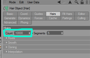

Altro problema si verifica ad esempio quando ad un oggetto voglio applicare HAIR, si formano solo pochi "capelli" anche se aumento i valori di "conto". Ho notato che se eseguo la stessa operazione con un cubo creto direttamente in c4d si verifica la stessa cosa in questo caso la si risolve aumentando il numero di segmenti x,y e z dell'oggetto. Come posso fare questo anche per gli oggetti esportati??

per la faccenda di Hair il valore di Conto che incrementa il numero di capelli è quello nella palette Capelli. Da quello che dici, è possibile che tu stessi aumentando il numero delle Guide:
essendo il settaggio di default impostato su vertici infatti, aumentando la suddivisione della superficie [e di conseguenza il numero di vertici], aumentavano queste ultime e non i Capelli generati.

grazie mille Ros, molto gentile....
in effetti non mi risultava un aumento di capelli proprio perchè di default era settato sullo spigolo anzichè sul poligono....problema risolto! GRAZIE
