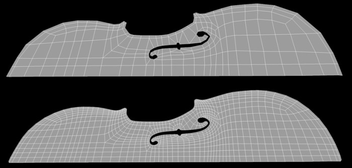

Come si diceva, ho unito il ricciolo al resto del manico.
E ho iniziato la tavola.
Per ora mi sono concentrato sul foro a f, vi sottopongo questa soluzione di tagli, mi piacerebbe sapere in quale altra maniera si potrebbe affrontare.
Per il resto la mesh non è ancora morbida, ... è il prossimo passo.
Marco.

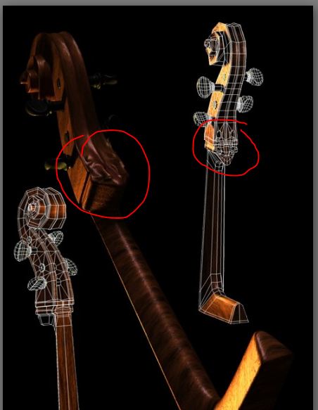

TheTruster
Posts: 535
Joined: Sat May 17, 2008 8:56 pm
Location: Messina
Re: WIP "cello"
Post by TheTruster »
La soluzione che hai trovato per i tagli mi sembra ottima... sono tutti quadrangoli a quanto mi pare di vedere ;)
L'unica parte che continua a non convincermi del tutto è la parte posteriore bassa del riccio:
TT
trevis
Posts: 146
Joined: Sun Nov 13, 2005 10:47 pm
Re: WIP "cello"
Post by trevis »
I tagli vanno benissimo.
Quoto Truster per la questione retro...c'è da rivedere qualcosa.
Ottimo comunque!

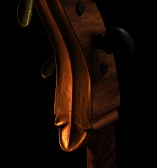

matcsat
Posts: 1578
Location: brescia
Contact:
Re: WIP "cello"
Post by matcsat »
Vabbè ! Ci ho provato (ad inserire qualcosa di testa mia).
Corretto !
Marco.
P.s.
In effetti anche questa correzione non è fedelissima alla norma ... dite che può andare comunque oppure c'è un unico e solo modo ?
