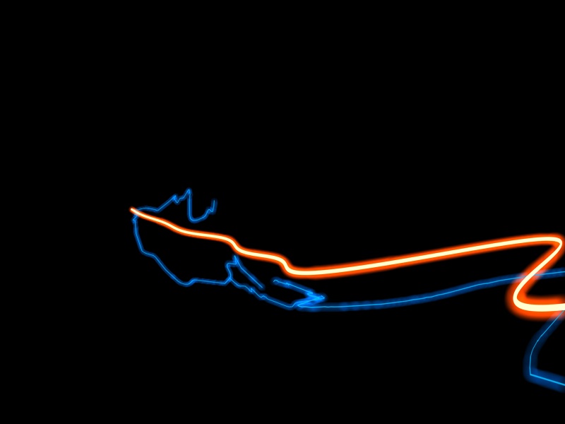

Post by firkon1988 »
grazie a tutti per i consigli che mi avete dato il risultato dovrebbe venire cosi:
