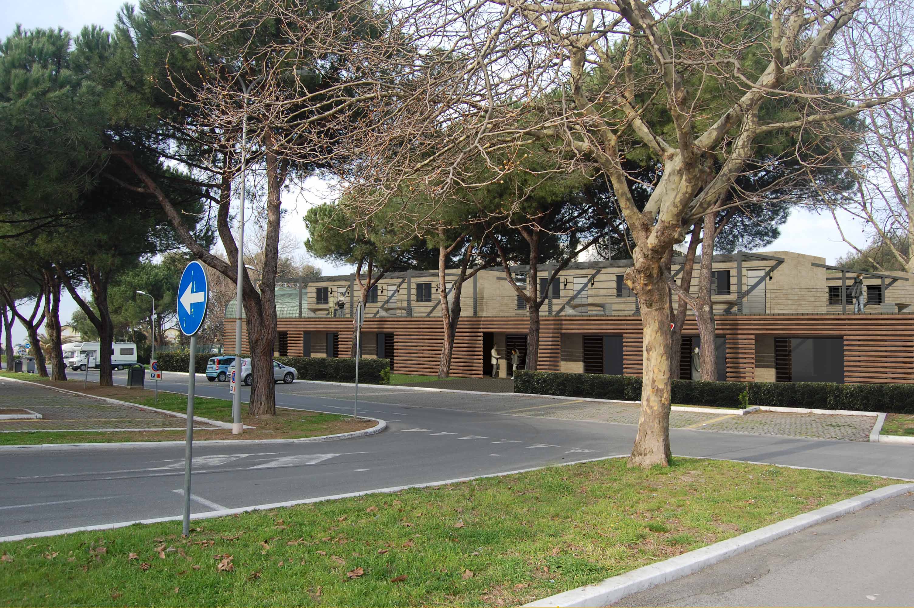

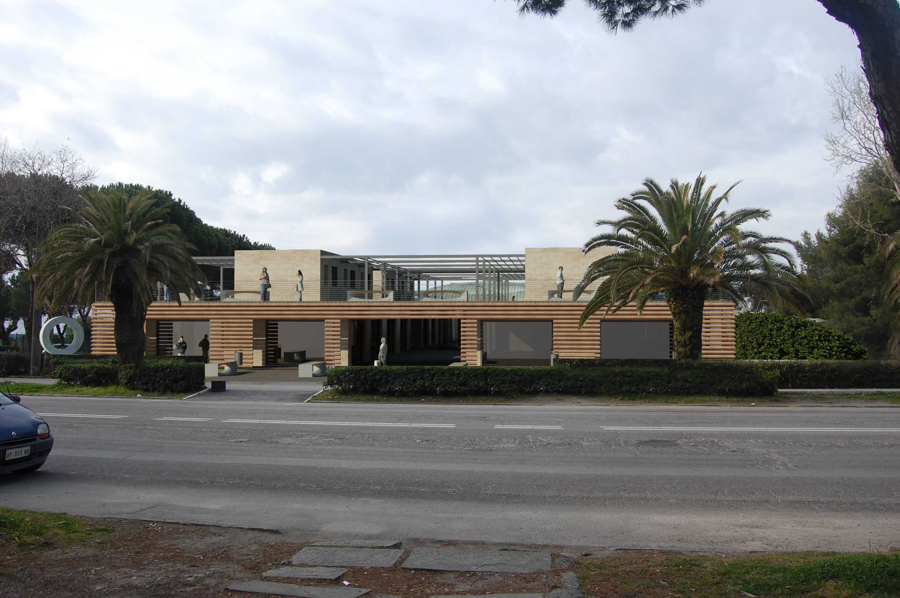

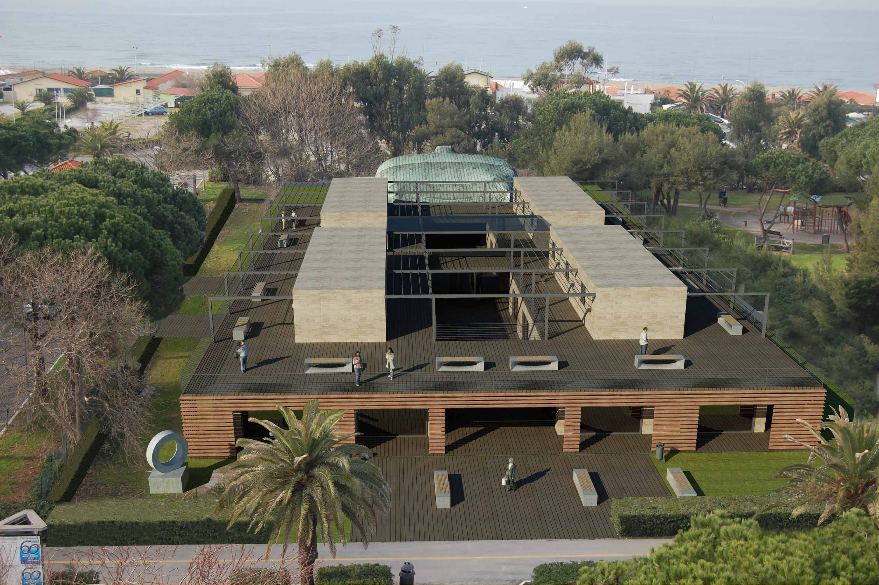

posto per la prima volta un mio lavoro. è l'ultima fatica.
non è molto che faccio uso c4d e vray. è mia intenzione migliorarmi
vedo da solo che la qualità non è ancora ottimale e c'e' tanto da migliorare
ma i vostri preziosi consigli mi saranno di sicuro aiuto e sprone per migliorare
attendo le vostre dritte... siate spietati

Le altre 2 invece si vede che ahnno qualcosa che non va.
Intanto le ombre degli alberi, sembrano non esserci mentre per il tipo di illuminazione, dovrebbero andarsi a spalmare sulla tua facciata.
specialmente in quella vista a volo d'uccello, hai delle ombre molto nette dei pilastri in mattoni, mentre le piante, non hanno proprio ombra portata.
tra l'altro sempre in questa immagine, la siepe è un po' troppo posticcia.
L'edificio invece mi piace e come ti dicevo, nella n.3 è anche inserio bene.
tutto questo, ovvimente secondo me.

il problema è che le palme le ho scontornate dalla foto con photoshop. e quindi l'ombra c4d non me l'ha portata! devo aggiungerla con un fotoritocco.
ci proverò
