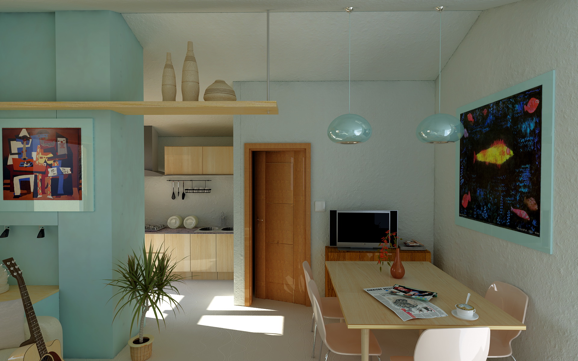

finalmente mi danno da progettare un interno..le caratteristiche che mi hanno commissionato sono ..recupero degli spazi(dato che è un piccolo appartamento) x ora lavorerò solo sulla zona pranzo cucina salotto
le impostazioni rendering sono
luce sun con ombre a 12 photon 500 caustic 1000
camera phys cam con una luce colore giallino 255 245 243
film 150
8
42.2
adapitive dmc con filter . catmul rom 1 4 0.01
GI high con :
ir map -3 -1 80 20
light cache 2500 interpled a 15
color mapping exponential a 1.1 0.7 0,9
sicuramnte il mio miglio interno :roll: ma so che si puo fare di meglio .. :D

ps ci sono errorucci che correggero ..tipo le texture della porta in legno ..ma x ora mi concentro sulle impostazioni

mi piace molto, sia la luce che gli spazi. :)
come hai detto tu, c'è da correggere la mappatura degli infissi e forse da rivedere quella dell'intonaco che non capisco...mi da l'impressione del polistirolo... :)
il pavimento mi piace con tutte quelle fresature...che materiale è?

thanx..si vero anche a me l intonaco nn mi è piaciuto..gli volevo dare un po di bump ..ma è uscito strano
ti do ma tex del pavimento ..la trovo molto carina e la uso molto rispetto alle solite piastrelle
secondo cosa sono quelle ombrettine che ci sono negli angoli dei muri ..sembra muffa :)

l illuminazione mi piace,però sono totalmente da rivedere come hanno gia detto 126376137826 di volte le texture :) :) quella del tetto è strana,cosa sono due cubi che poggiano sulle pareti oppure e tutto unico,perche dal rendering sembra che la texture continui anche sopra le pareti verticali e da quell effetto.aggiustando tutto questo renderà molto sicuramente

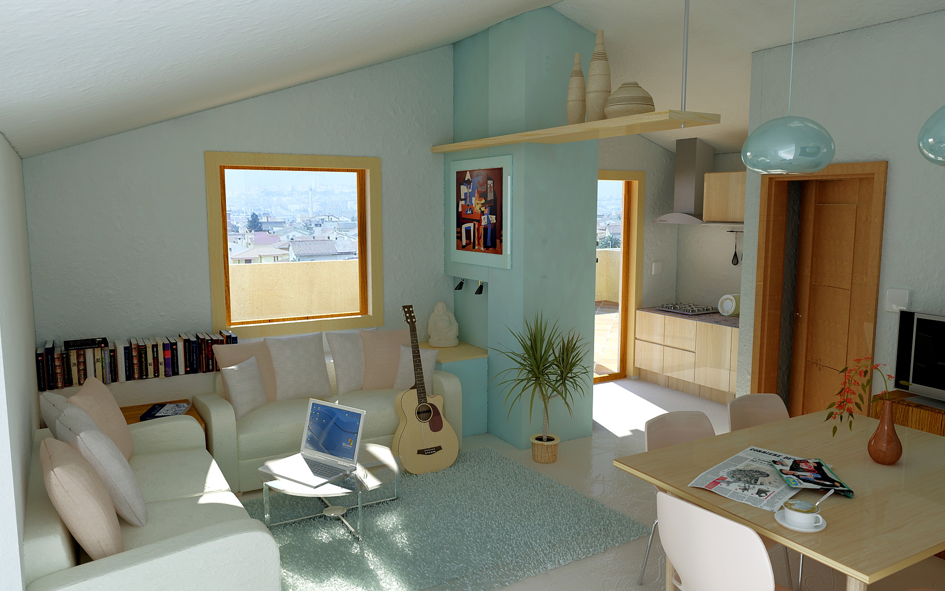

ciao ho modificato un po il salone e ho fatto una vista della cucina...che ne dite?

poligono
Posts: 471
Joined: Fri Mar 03, 2006 2:42 pm
Location: Bassano del Grappa
Re: interno appartamento..AGGIORNATO (+ 2 viste nuove)
Post by poligono »
dico che questa nuova soluzione mi piace.
Curerei un pò alcuni dettagli, ad esempio la maniglia sul telaio della finestra (se apribile), il battiscopa, migliore mappatura delle finestre, piano cottura che sembra volare.
L'illuminazione è più che buona.
Complimenti

SI CONCORDO....il piano cottura nn l avevo visto :)
esablone
Posts: 2088
Location: Pescara
Post by esablone »
Molto molto meglio, adesso secondo me dovresti aggiustare le viste, mettiti in prospettiva centrale.

thanx...in che senso prospettiva centrale???
