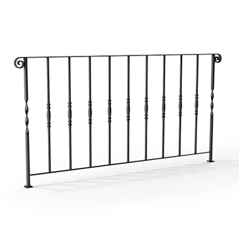

Ciao a tutti,
devo fare una cancellata curva e quindi non perfettamente diritta. Partendo dall'oggetto che allego come posso fare per farlo seguire ad una spline??
Vorrei però che l'oggetto si deformasse in base alla spline senza avere tutti pezzi dritti.

Ciao! La cosa più immediata è usare uno o più deformatori. Per non avere segmenti dritti è opportuno che gli elementi da deformare abbiano un sufficiente numero di tagli. Più ci sono e più dolce è la curvatura, senza spezzettature.
Se la curvatura è molto complessa potrebbe convenire usare invece altri sistemi (tipo arrangia per gli elementi verticali e una sweep per quelli orizzontali).

Se hai Mograph puoi usare lo strumento Spline Wrap.
