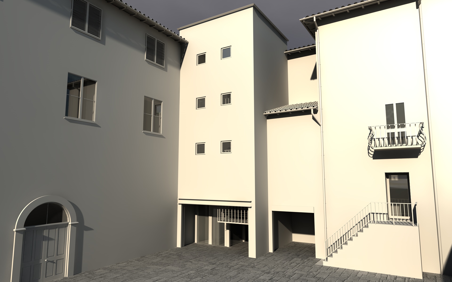

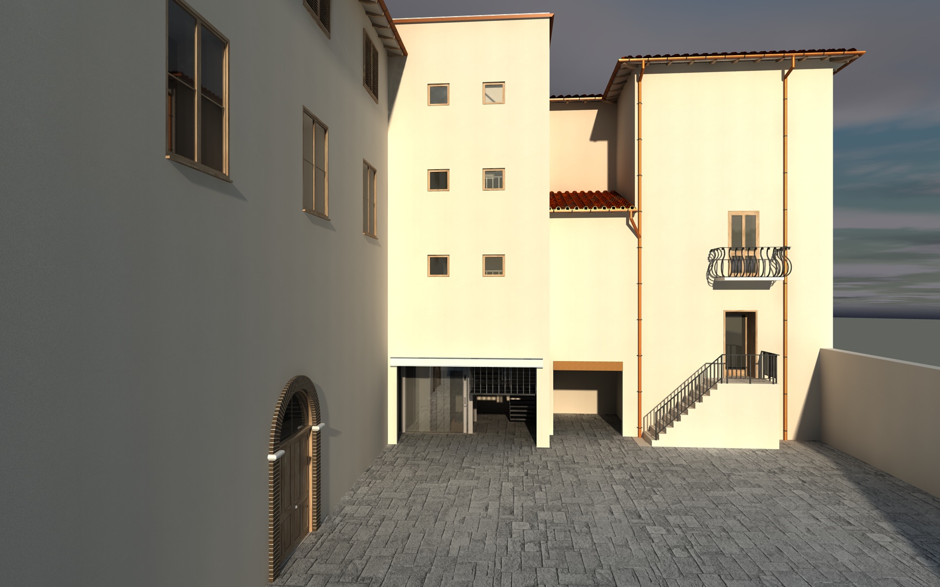

Finita la modellazione (a grandi linee...ma si tratta solo di un preliminare) ho iniziato a lavorare sull'illuminazione con un materiale unico bianco, come consigliato da voi.
Luce proveniente dall'oggetto cielo.
Illuminazione Globale con parametri standard ad esclusione dei campioni stocastici impostati come alto con precisione al 90%.
Anti-aliasing Migliore.
Ho tolto la spunta al parametro Luce automatica dalle opzioni.

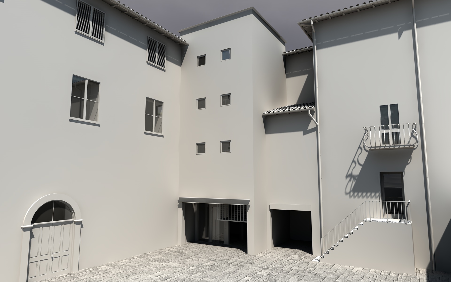

Questa è un'altra vista. Stessi parametri.
parlmc
Posts: 813
Joined: Thu Jun 23, 2005 6:25 pm
Re: Qualche consiglio per migliorare questa vista
Post by parlmc »
ciao hakaro,
la seconda vista mi piace molto di più. alcune segnalazioni/pareri veloci:
1. la ringhiera del balcone sulla dx sembra scalettata, controlla se c'è il tang Phong applicato, nel caso di sì alza il valore di angolo per far sparire gli spigoli interni;
2. il taglio dell'ombra mi sembra un po' strano, prova una combinazione giorno/ora che dia delle ombre un po' più corte o più orizzontali, così mi dà l'idea di essere una scelta un po' troppo "mediata";
3. la tex a terra è definitiva? in alcuni punti [tipo sotto la scala] sarebbe da rivedere.
:D
ciaociao,
Ros

parlmc wrote:ciao hakaro,
:D
Avevo già mandato il render con un'orario differente.
Il tag pong c'è e l'angolo è 80°. Ora lo porto a 90 e vedo cosa succede.
Per quanto riguarda la tex della pavimentazione non è definitiva, ma accetto volentieri consigli. Cosa cambieresti?

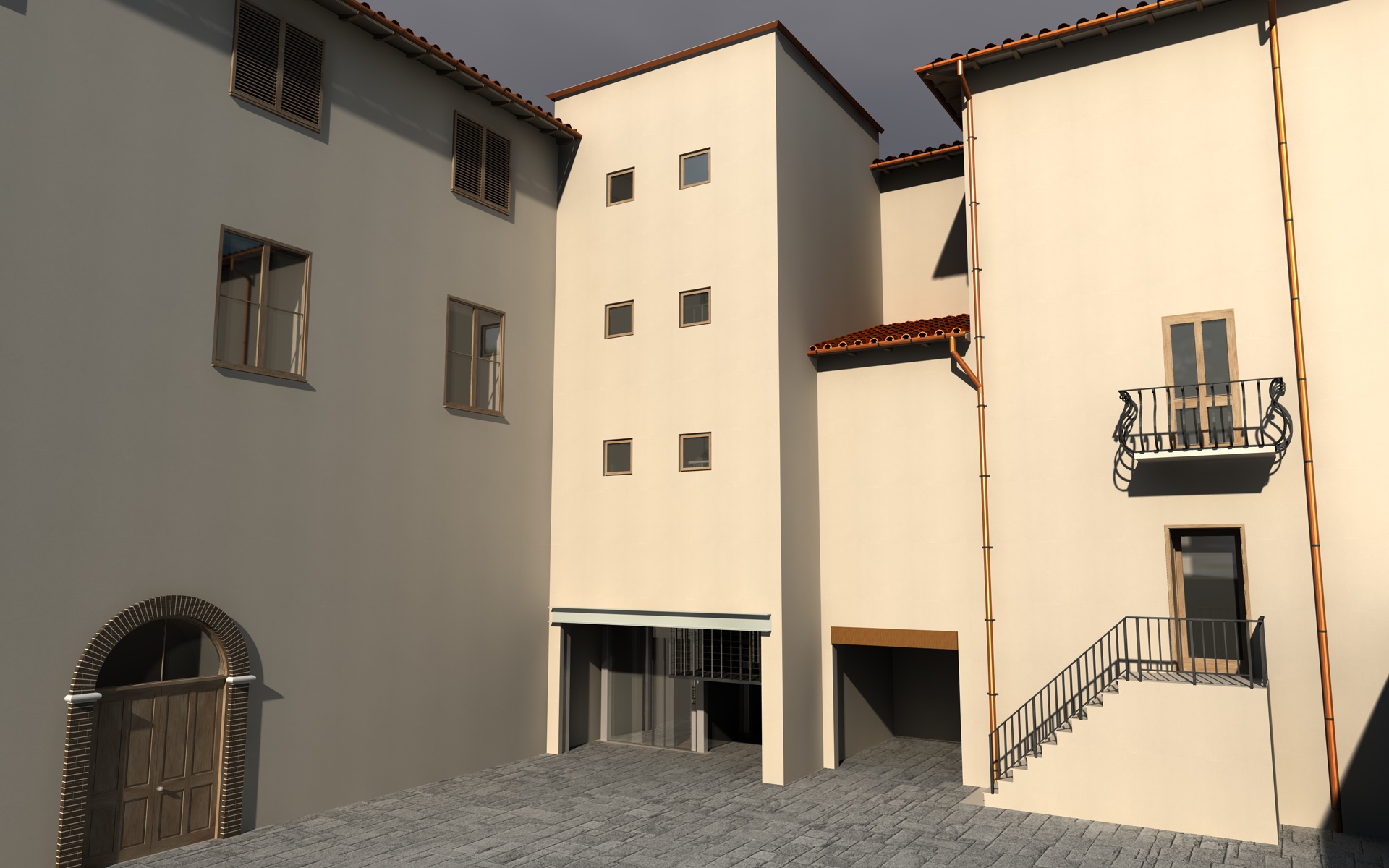

Qui le viste con i materiali assegnati.

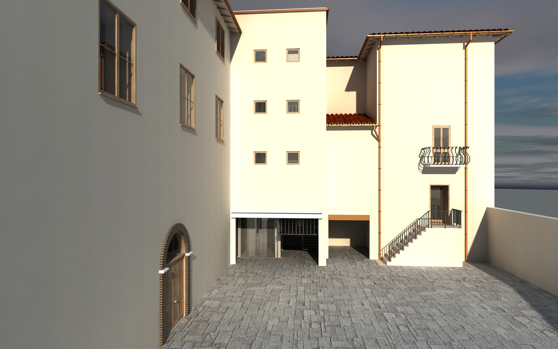

Ho seguito il consiglio spostando la luce. ma secondo me manca ancora qualcosa.
Posts: 2646
Post by pierluigi »
scusa se magari è già stato affrontato il discorso, ma non ho letto tutto il post, (sto per uscire), ma volevo consigliarti che secondo me l'intonaco lo dovresti un pò "velare". mi sembra un pò piatto e troppo perfetto.
comunque un bel lavoro molto dettagliato. complimenti

pierluigi wrote:scusa se magari è già stato affrontato il discorso, ma non ho letto tutto il post, (sto per uscire), ma volevo consigliarti che secondo me l'intonaco lo dovresti un pò "velare". mi sembra un pò piatto e troppo perfetto.
Sto cercando di farlo, ma non sono riuscito ad ottenere una cosa decente.
Si vedono troppo le linee della texture, ma magari ho sbagliato a creare il materiale.

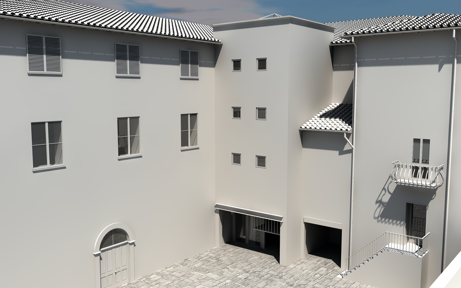

Avevo bisogno di un'altra angolazione.
Cosa mi consigliare per renderla un pò più realistica?
intonaco.zip
questo è il materiale che ho creato per l'intonaco.
(412.83 KiB) Downloaded 85 times

Posts: 2646
Post by pierluigi »
ho trovato questa texture che secondo me mixata in modo corretto rende bene. spero ti possa servire. ciao
