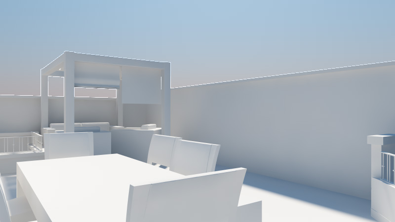

E' la prima volta che mi capita, cercando di impostare l'illuminazione non ho idea di cosa posso aver attivato per far venir fuori questo effetto bordo sul canale alfa!
Qualche idea?
se necessario domani vi posto anche il file

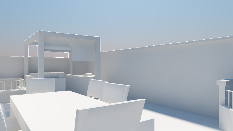

Ho spuntato laddove ho spippolato prima per vedere se è un filtro
allora
file 3
NO affect background
in PS evidenziando il canale alfa si nota che fra il modellato e lo sfondo che si colora c'è il solto bordo
file 4
NO subpixel map
:roll:
impostazioni
color mapping: exponential 0.8 1
antialiasng: adaptive DMC , filter on box 0.5 3 9 0.001
metto anche il file nel caso qualcuno volesse fare una prova! (ho dovuto togliere un pò di roba per non superare il limite dei 3 mega)
abc.zip
(219.21 KiB) Downloaded 106 times

Secondo me e' il filtro...e' un loop dei pixel che vengono contrastati...:)

Secondo me si tratta dell'impostazione "alfa dritto" che hai attivato.
Prova a disattivarlo e vedrai che per quel tipo di rappresentazione che vuoi otrtenere, con il cielo reso visibile, andrà meglio.
Patrik
hitgracci
Posts: 546
Joined: Fri Jun 27, 2008 2:14 pm
Re: Bordo bianco sul canale alfa
Post by hitgracci »
:yea giusto! alfa dritto attivato (non ricordavo nemmeno di averlo impostato) birra virtuale pagata
