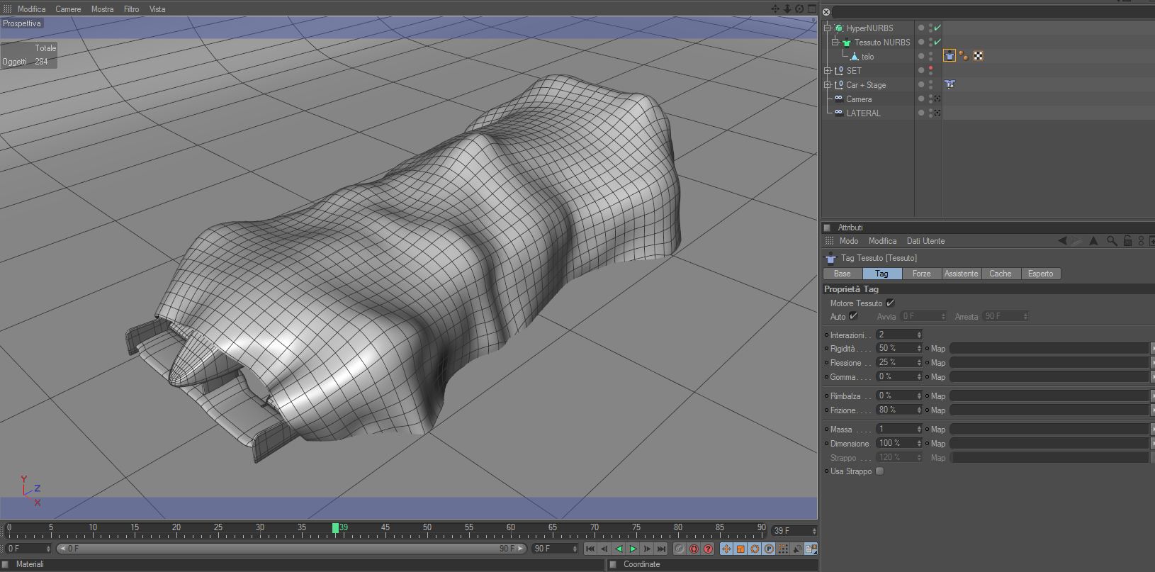

Ecco lo shot. Il naso deve rimanere scoperto perché deve mostrare il marchio principale. Come vedi sembra coperta da un telo di neoprene.... :D :D
Fra l'altro il telo non si ferma sullo stage ma prosegue sotto....

Beh tieni presente che devi aumentare parecchio la maglia poligonale se vuoi che il telo sia super super morbido, prima provalo su un cubo così vedi se la morbidezza c'è e poi lo spari sul mezzo e vedrai che ci netterai un po per una bella simulazione. :)

Doh! Ci ha messo già una vita così....ora provo a suddividere la mesh e poi vi dico...
I parametri generali vanno bene? Perché il telo incrocia il pavimento e va sotto? (malgrado siano entrambi collider...)

trevis, io per velocizzare le cose [e anche perchè posso aggiustare qualcosa passo a passo], vado per steps, aumentando progressivamente la suddivisione della mesh.
all'inizio tiengo molto basso il valore di Flexion per riportarlo poi a valori più consoni verso i passaggi finali.

Ora ho provato a suddividere la mesh ma le cose sembrano peggiorare, da effetto neoprene siamo passati a effetto cera colante...e rimane il problema delle superfici che si intersecano...

Ho lasciato la macchina in calcolo e questo è lo scempio che mi son ritrovato...
Ho spento tutte le HN sperando di risolvere alcune intersezioni ma zero...

la cosa di andare per steps funziona più o meno così: fai un primo modello di telo a bassa risoluzione con un po' ti loop "furbi" per appoggiarlo; a quel punto usi il tag Cloth con Stiffness ~80% e Flexion ~7%. ad ogni passo fissi i punti e aumenti la suddivisione e ripeti il tag Cloth [magari aggiustado i punti con la selezione morbida]. l'ultimo passaggio -quello per fare le pieguzze più fini- riporti il valore Stiffness a 100% e la Flexion =< 5%.
Per quello che ho potuto provare io, faccio prima così che lanciare 30 volte il calcolo del tessuto alla massima suddivisione, e mi riesce a dare un buon controllo sul grado di pieghe e di tensione della superficie.
